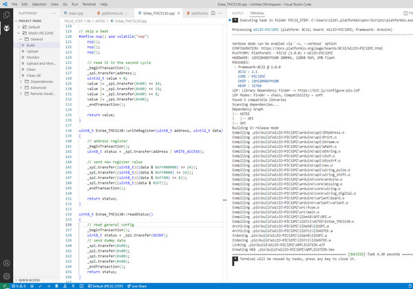

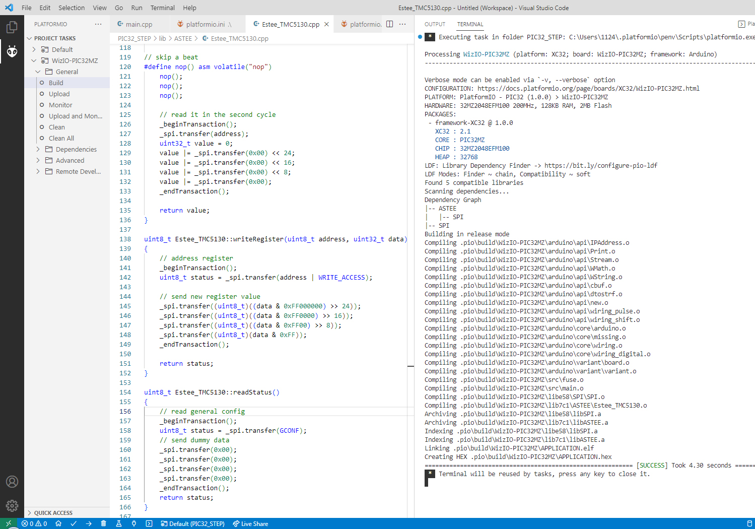

Имам една молба... Понеже нямам мз платка около мен, би ли проверил дали някоя библиотека за стъпкови мотори ще се компилира безпроблемно? По-специално ме интересуват тия за тмс5130/5160
Сря Яну 18, 2023 3:56 pm
Мнение Re: Microchip
https://github.com/mikest/Estee_TMC5130
стандартен SPI драйвер ... с корекция типизация
от
_spi.transfer(data & 0xFF000000) >> 24);
на
_spi.transfer( (uint8_t)((data & 0xFF000000) >> 24) );

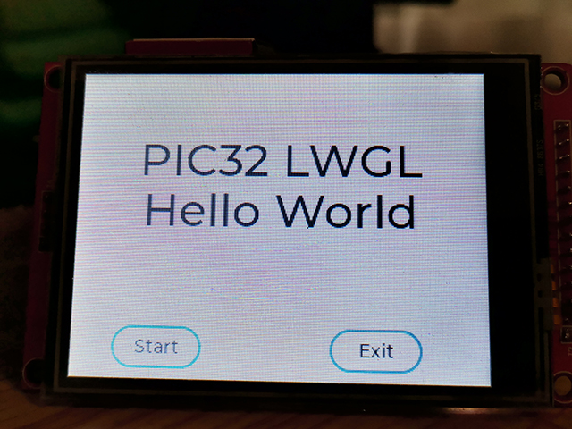

:D
RAM:   [=         ]  14.1% (used 73940 bytes from 524288 bytes)
Flash: [=         ]  12.4% (used 260804 bytes from 2097152 bytes)
LWGL_20230124_154628.jpg [ 302.74 KiB | Прегледано 2371 пъти ]

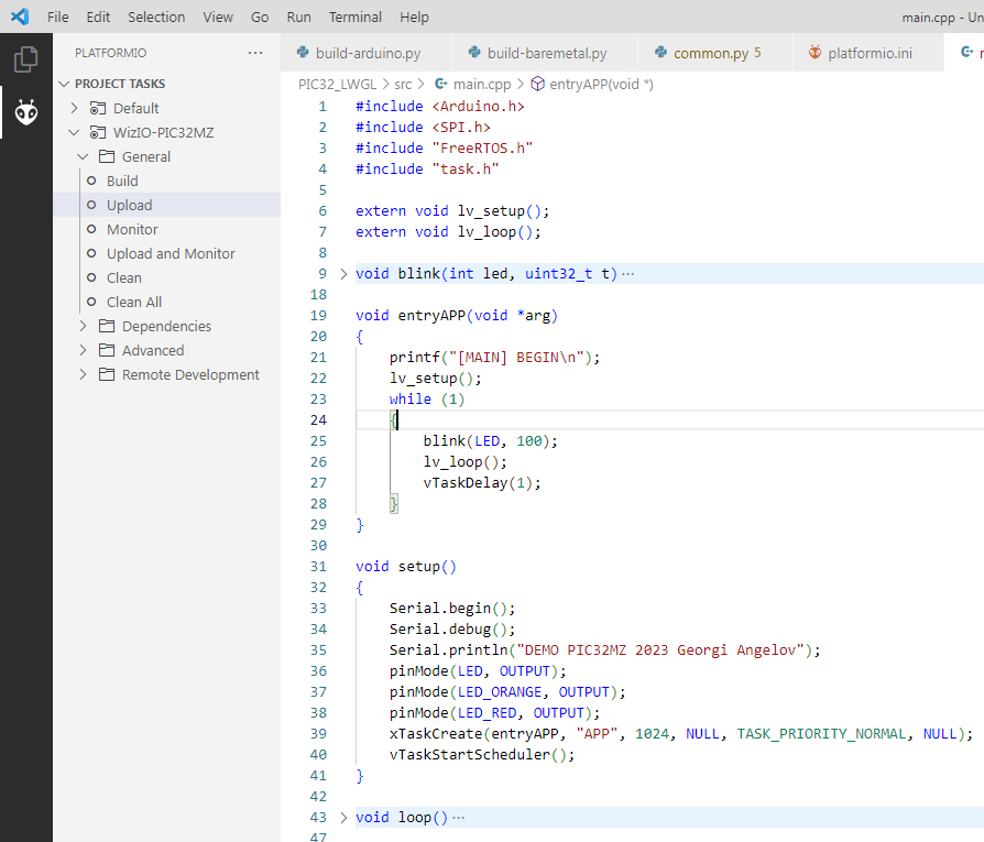

ба мааму ... порта става "подозрително страшен" :finga:
- FreeRTOS ( last ver )
- tinyusb ( last ver )
- lvgl ( last ver )
- lwip & mbedtls ( за ся немам Муза ... не е проб )
и тва пуснато с поБългарино...
RAM:   [==        ]  15.2% (used 79716 bytes from 524288 bytes)
Flash: [==        ]  19.7% (used 412464 bytes from 2097152 bytes)
poBulgarino.jpg [ 333.26 KiB | Прегледано 2321 пъти ]

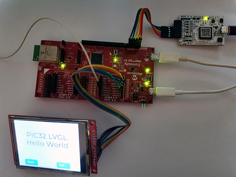

:D
Compile: 18.12 seconds ... LVGL е голяма библиотека
Uploading...
   Programing PIC32MZ2048EFM100
   Tool              : SNAP
   Serial            : BUR190973538
   Device ID         : 0x0723B053
   Erasing...
   Programing Flash  : 0x1D000000 [ 411648 ]
   Programing Boot   : 0x1FC00000 [ 2048 ]
   Programing Config : 0x1FC0FFC0 [ 64 ]
   Elapsed 7 seconds
Upload: 11.01 seconds .... 400к
PIC_20230125_135001.jpg [ 370.67 KiB | Прегледано 2321 пъти ]
