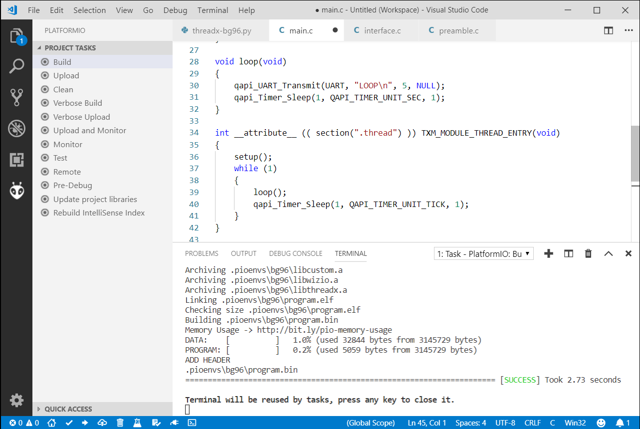

днес портнах ( GCC в PlatformIO ) Quectel BG96 LTE & Narrow Band ... след няколко дневна борба - джигитайците сменили доста API-то...
тряя да реверсна една библиотека и ще ъпдейтна гида - първо за C ThreadX-а, после и C++ за Arduino-то
