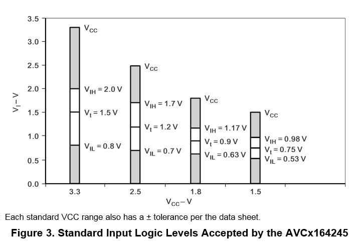

Между другото някой сеща ли се за левъл-шифтер с програмируеми прагове, който да може да работи от 1.5V до 5V входни логически нива?
( AVC серията не покрива 5V нивата ... )
Level_Shifter.jpg [ 56.27 KiB | Прегледано 4414 пъти ]
