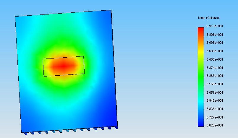

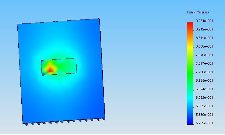

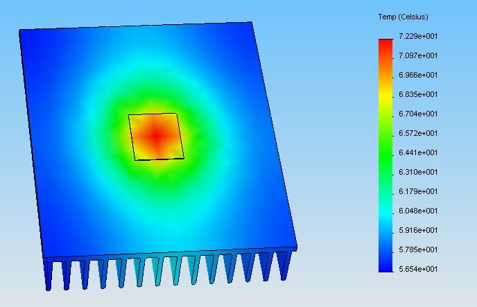

Нещо не се оправям за сега с флотерма, но направих няколко симулации на Солид. За да симулирам различните корпуси, си направих по една "пластина" дебела 0,5мм и с размерите на металната основа на различните модули. Направих симулации с паста и без. Без паста алуминиевата основа се държи малко по-добре от медната.
Коментар на файл: Мед
CUpaste.png [ 62.15 KiB | Прегледано 3362 пъти ]
Коментар на файл: Алуминий
AlAl no paste.png [ 136.82 KiB | Прегледано 3362 пъти ]
Когато добавя паста обаче, при медта няма особена разлика, но при алуминия става това:
Коментар на файл: Халумин
AlAl with paste.jpg [ 47.71 KiB | Прегледано 3362 пъти ]
Опитах с различни стойности за контакт сет: 0,00065K/W до 2,857е-006 (това го видях е една симулация). Все това се получава. Опитах да сложа различни видове алуминий - няма ефект. Това нормално ли е?! Или програмата нещо не е в ред?!
Не съм объркал заданието на източника на топлина! Направих симулацията поне 4 пъти, като накрая даже начертах на ново елементите...

Пастата няма нужда да я симулираш. Принципно при какви да е софтуери за симулация е голяма грешка ако се опитваш да симулираш абсолютно всичко. Тов акоето виждаш като симулация е при 0 К/W за прехода, и да имаш там някакво съпротивление, то ти имаш, това е ясно, то променя съвсем малко цялата работа и то предвидимо. В по сложните софтуери за симулация, флотерма, може да задаваш грапавост на повърхностите и от там се смята съпротивлението, но това не е кой зане какво. Виж ако имаш подложка това е друг въпрос, но и тя е абсолютно предвидима. Като гледам първите две всичко ми изглежда нормално. То е много важно да знаеш какъв коефициент на топлоотдаане да сложиш за радиатора, там е тънкия момент, а коефициента може да варира мноооого, затова и флотерма е по добър, защото той изчислява и това на база повърхности, материали, положение и обтичане.
