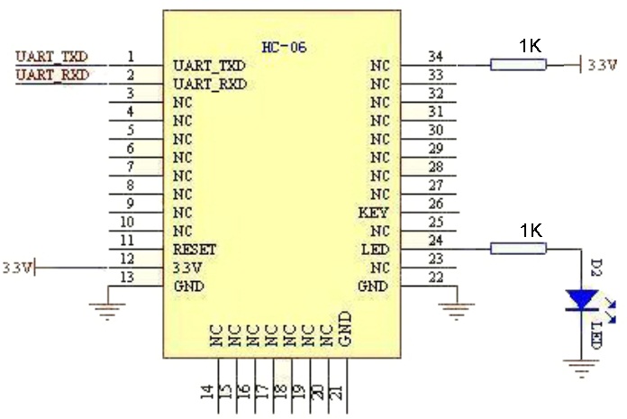

Пак опрях до тези модули и ИМАМ ПРОБЛЕМ:
Свързал съм схемата по-долу, когато на pin34 има 3.3V работят само тия AT команди:
АТ - тест
АТ+NAMExxxxx - задава име на модула (АМА НЕ ЗАДАВА - връща отговор, но не сменя името)
AT+BAUDx - задава скорост - работи
AT+PINxxxx - не съм пробвал
AT+VERSION? - Винаги работи, връща "OK(нов ред)linvorV1.5."

Прилахам и простичката схема
HC-06 Pinout.jpg [ 61.68 KiB | Прегледано 6793 пъти ]

А когато пин 34 е совбоден?
Чет Мар 07, 2013 5:03 pm
Мнения: 710
Мнение Re: Bluetooth модул - RS232
Пин 34 - вчера, за да пусна АТ команди, трябваше да подам +3.3. на пин 34 и не го махнах тоя +.
Днес АТ командите работят и без него.
Предлагаш (предполагаш) ли, след като се конектне, трябва да се смени нивото (да се подаде маса) на пин 34?

на тия дето съм си играл - пин 34 ,мисля, форсира режим за конфигуриране. В този режим май радио свързването се блокира.
Всъщност досега не ми се е налагало да свързвам този крак към VCC.
Остави го висящ, поне за проба. Или го замаси, ако няма промяна.

всъщност въпросния управляващ пин (при мен PIO11), за който и аз се чудих в началото дали да го държа на +3 или на 0. Работата е там, че за да управляваш модула през RS тоест чрез AT команди, този пин трябва да е на +3. Но преди да издадеш "LINK" или "INQ" команда, трябва да го свалиш на нула, иначе линка няма да заработи. Когато искаш да прекъснеш връзката, трябва да вдигнеш пина на единица. Това важи и за двете страни - мастър и слейв.

Особености: когато не е свързано (състояние unpair) - работи с AT командите - без разделител накрая - нито Cr, нито Lf - нищо.
Ако има нещо в интервал преди да е изпратило отговора (500-510мс) не отговаря.
Не видях някакъв ефект от pin11 (хвърчащ, маса, +3.3 - няма значение)
AT+NAMEblabla смяна името (на blabla - както пише, след рестарт), но няма как с AT команда да се види името :) - винаги отговаря с "OKsetname"
