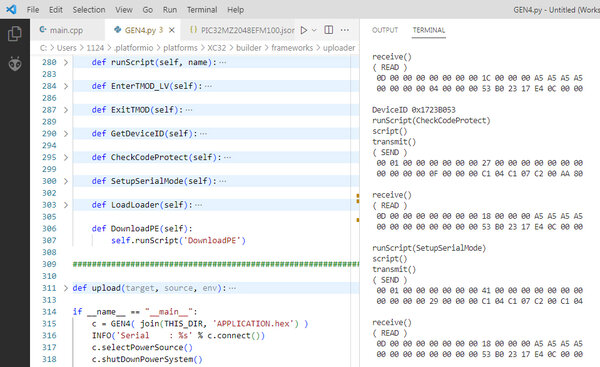

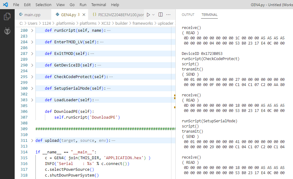

и скрипта ми за PK4 / SNAP работи :wink:

:D PK4 / SNAP за PIC32 е три пъти по бърз от преходните PK3 ... etc
   Tool              : SNAP
   Serial            : BUR190973538
   Device ID         : 0x0723B053
   Programing Flash  : 0x1D000000 [ 47104 ]
   Programing Boot   : 0x1FC00000 [ 2048 ]
   Programing Config : 0x1FC0FFC0 [ 64 ]
Elapsed 3 seconds .. за 50к апликация

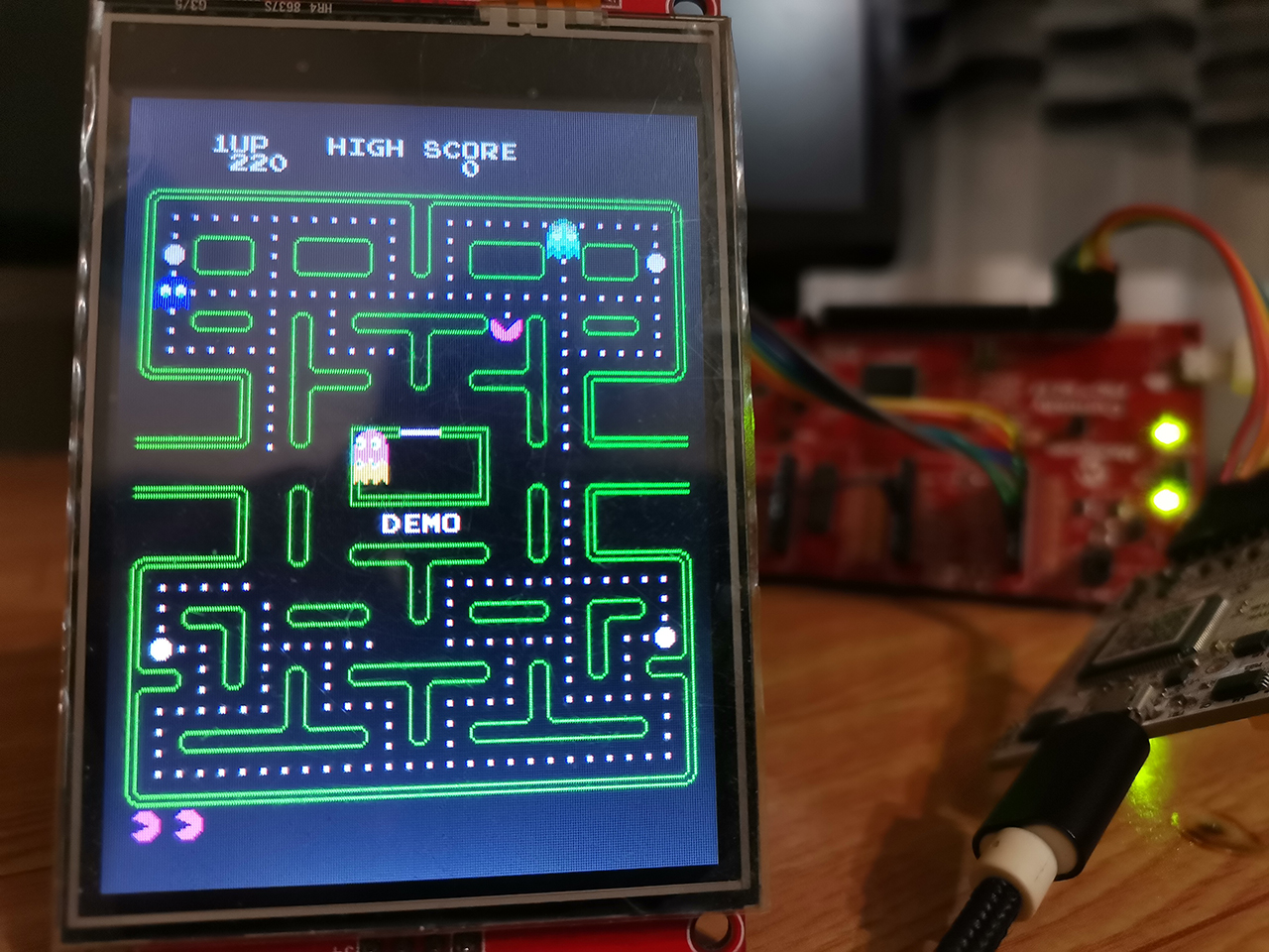

ILI9341 ... Arduino :D
IMG_1280.jpg [ 925.07 KiB | Прегледано 3761 пъти ]
Вто Яну 17, 2023 6:13 pm
Мнения: 5430
Мнение Re: Microchip
Ба маа му! Това ардуино има ли достатъчно скорост да търкаля графиката през SPI? Кой модел си ползвал?
Вто Яну 17, 2023 6:21 pm
:D :D
модел ILI9341 ли? ... 320 х 240 ... една стандартна червена платка - нящо такова: https://www.aliexpress.com/item/1005003005413104.html
даже в момента съм на 1MHz SPI :D и пакманчетата се търкалят бързо .... BTW никаква оптимизация не съм правил на SPI библиотеката ... демек най-бавния SPI вариант за 16 битов цвят
ма кво му е на диното бря - една С++ стринг библиотека е и няколко дривера - нищо повече
скорост? тва MZ е на 200 MHz

Аааа... това обяснява. Аз 9341 много добре го знам, и точно затова се учудих, понеже си е доста бавничко по принцип. Ама ти като писа ардуино си помислих че някое уно или нещо такова, а то било мз на 200мхц
