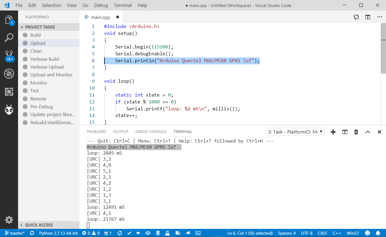

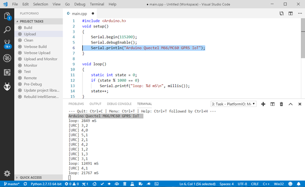

Arduino Quectel M66/MC60 GPRS-IoT :)
почвам да му кича периферията и библиотеките
M66.png [ 110.38 KiB | Прегледано 9196 пъти ]

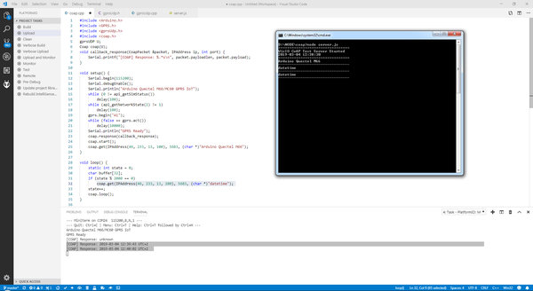

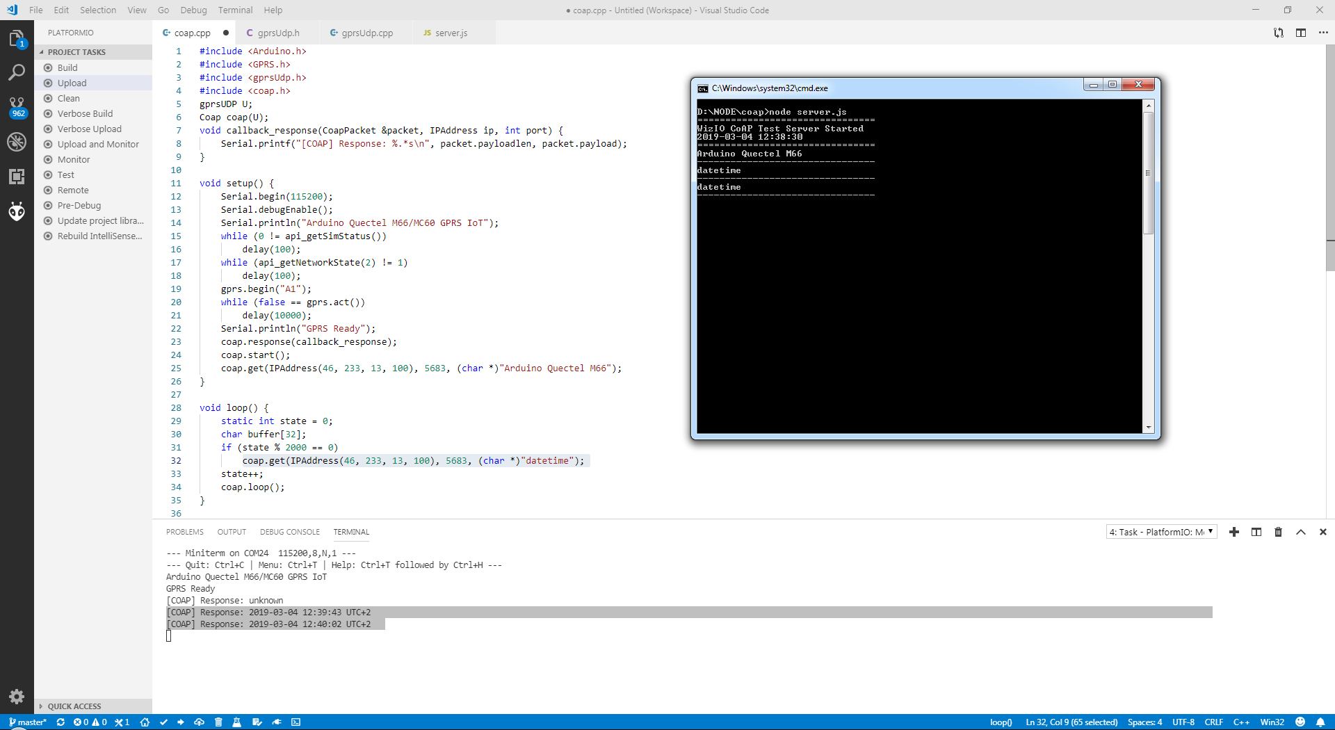

иначе онова с CoAP става нещо такова
coap.jpg [ 461.83 KiB | Прегледано 9119 пъти ]

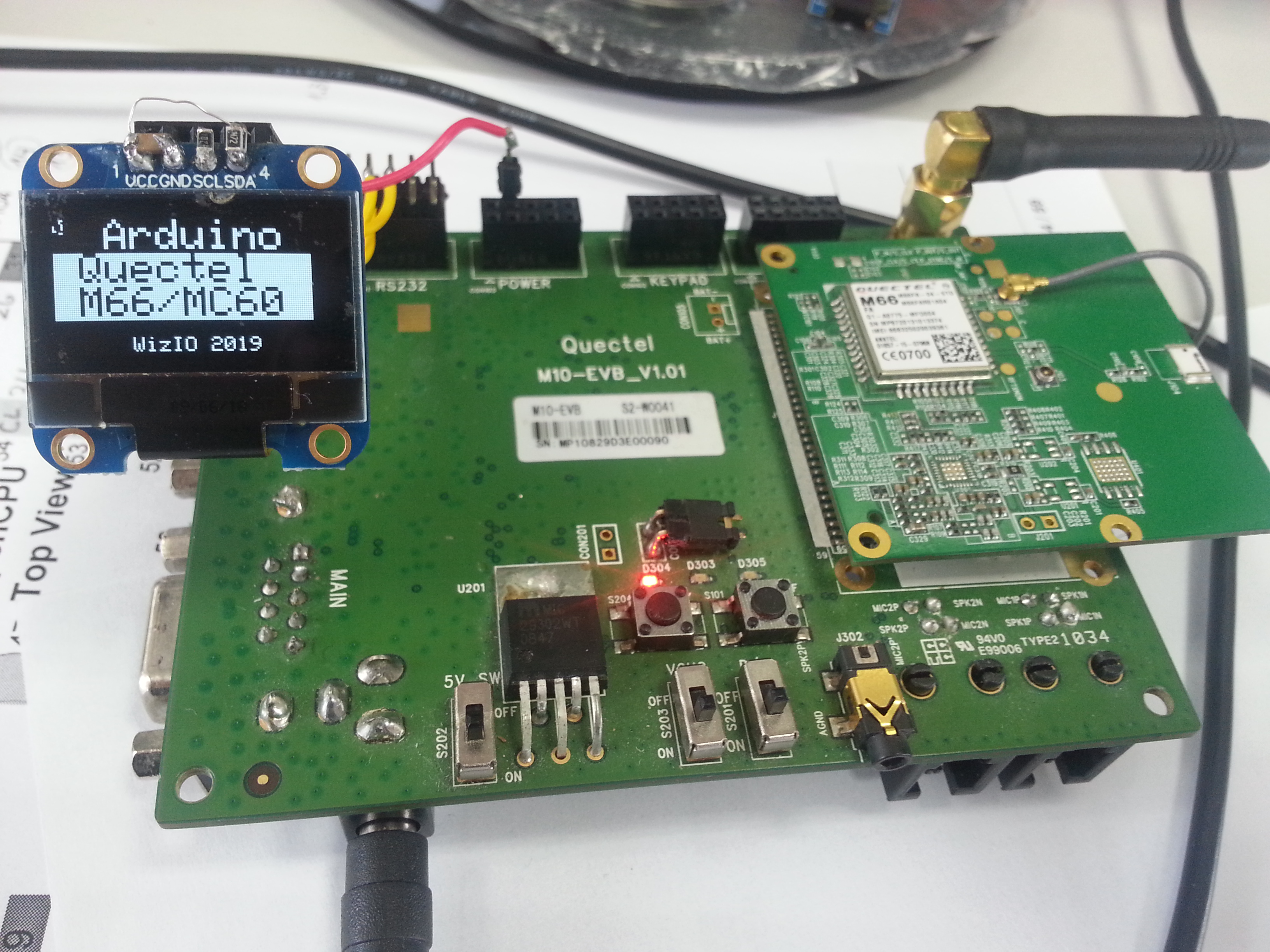

с I2C OLED
20190306_105910.jpg [ 2.05 MiB | Прегледано 9063 пъти ]

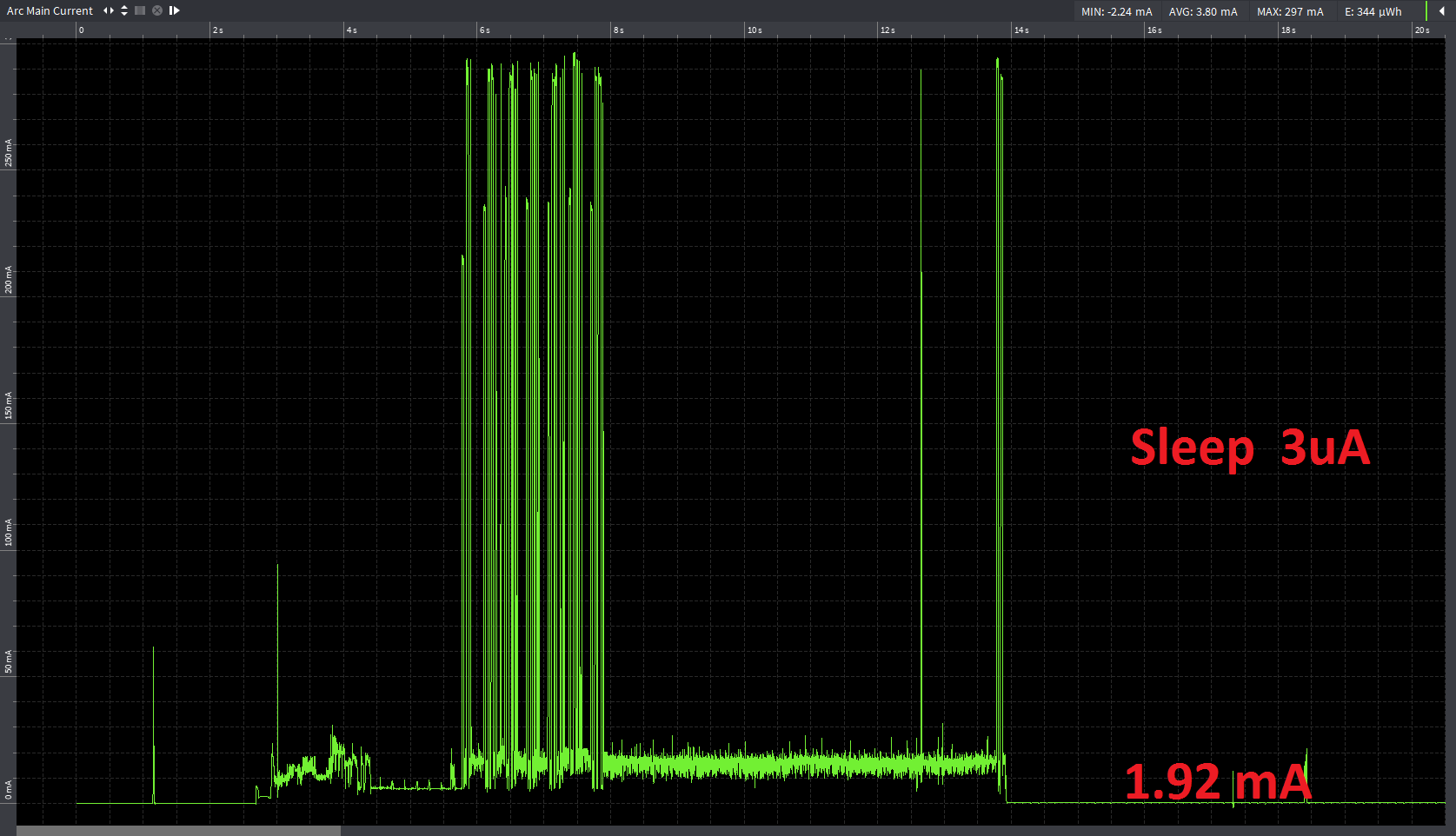

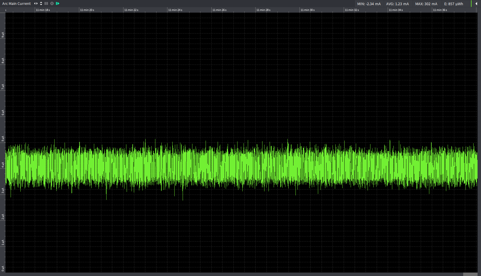

Quectel BC66, мерих му токовете...
TX: max 300 mA
RX: 2 mA - 20 mA
Sleep mode: ~3 uA
bc66-otti2.png [ 4.62 MiB | Прегледано 8812 пъти ]
bc66-otti.png [ 56.79 KiB | Прегледано 8812 пъти ]

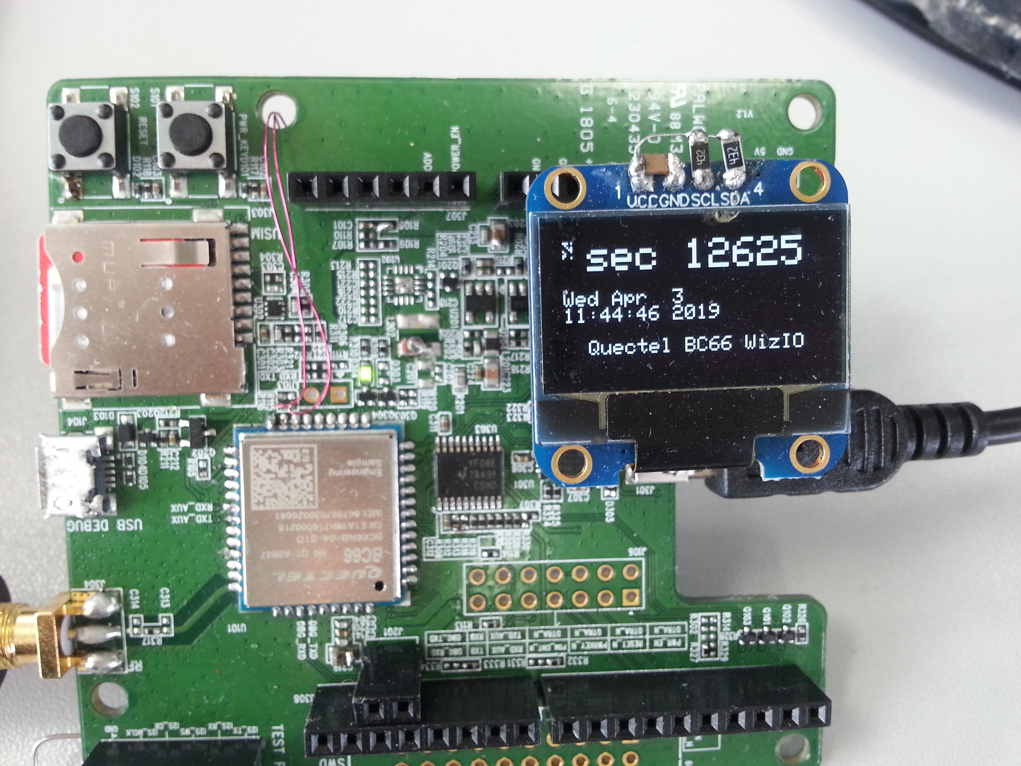

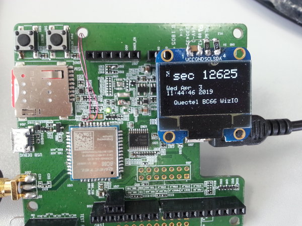

https://github.com/Wiz-IO/platformio-qu ... duino/bc66
и тва на снимката го има
( спарка горе в ъгъла е от липсата на левел конвертори, същото работи и на M66 с единствен пач на библиотеката - макс стрим 8 байта )
20190403_144444.jpg [ 2.17 MiB | Прегледано 8680 пъти ]

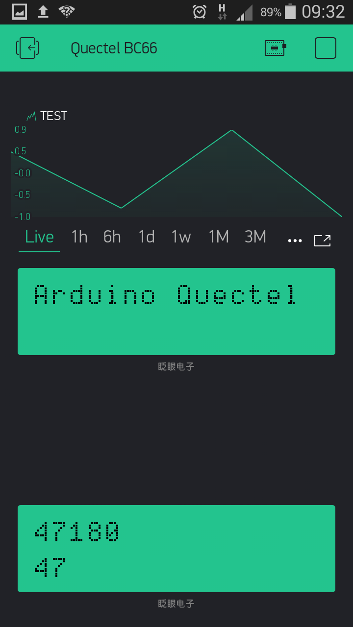

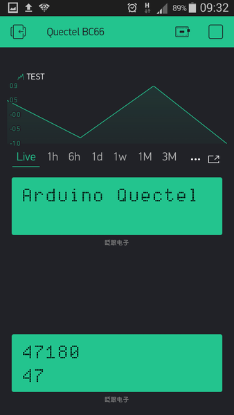

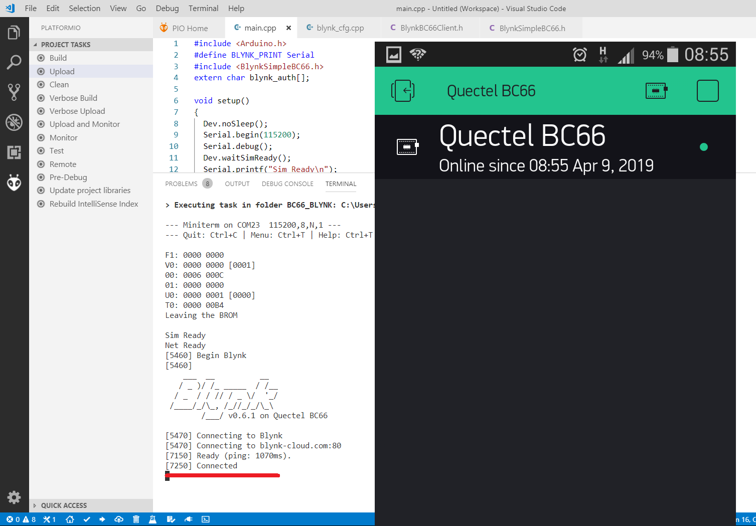

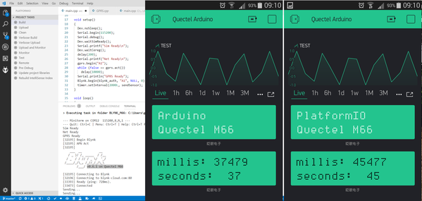

взаимодействие с облаци и андроиди
https://blynk.io/
#include <Arduino.h>
#define BLYNK_PRINT Serial
#include <BlynkSimpleBC66.h>
extern char blynk_auth[];
BlynkTimer timer;
void sendSensor()
  Serial.println("Sending...");
  Blynk.virtualWrite(V0, sin(millis()));
  Blynk.virtualWrite(V5, millis());
  Blynk.virtualWrite(V6, seconds());
void setup()
  Dev.noSleep();
  Serial.begin(115200);
  Serial.debug();
  Dev.waitSimReady();
  Serial.printf("Sim Ready\n");
  Dev.waitCereg();
  delay(200);
  Serial.printf("Net Ready\n");
  Blynk.begin(blynk_auth, NULL, NULL, 0);
  timer.setInterval(10000L, sendSensor);
void loop()
  Blynk.run();
  timer.run();
Screenshot_2019-04-09-09-32-29.png [ 64.09 KiB | Прегледано 8575 пъти ]
blynk.png [ 120.12 KiB | Прегледано 8575 пъти ]

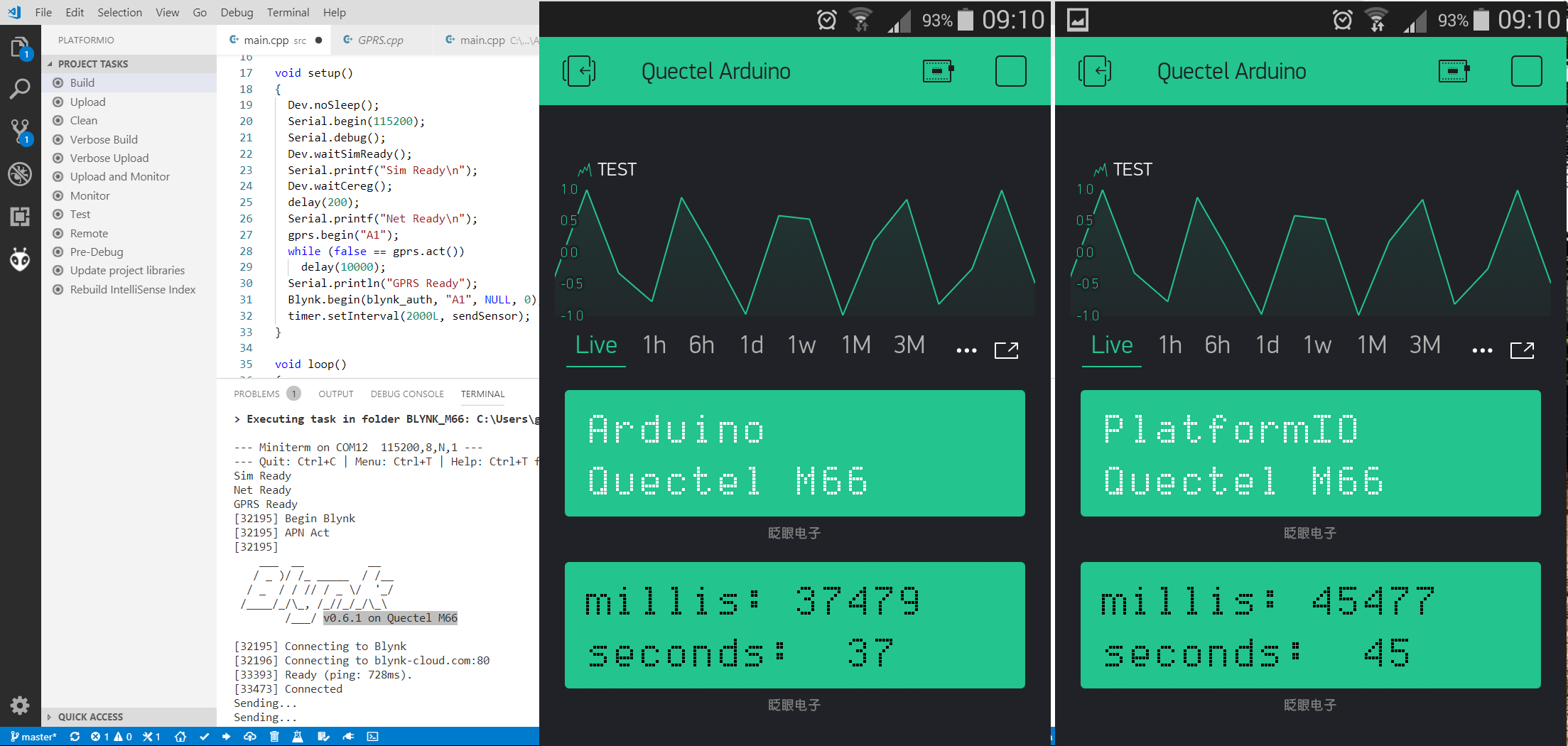

иии Quectel M66 ...
BlynkM66.png [ 191.65 KiB | Прегледано 8528 пъти ]
