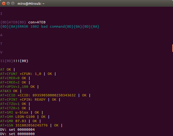

Не разбрах какво трябва да се замества... Може би ти искаш да смесиш всички стимулус портове в един терминал. Не знам дали ще е добра идея. Аз ако искам да ми се показват в един джам, ще ги трейсвам в един и същ порт. Всъщност аз винаги така правя, нищо че с пидито имам възможност да изкарам колкото си искам трейс конзоли.
Но от опит мога да кажа, че по-добре е да е една конзола за трейс... щото освен нея имам доста конзоли и за други работи и става каша.
Цветовете помагат много за различаване кое кой го казва и колко е важно, примерно ако има нещо в червено, значи проблем. За комуникациите слагам различни цветове за всяка страна, нещо от сорта:
shell.png [ 52.05 KiB | Прегледано 4904 пъти ]
Другото, което си мисля, е че всеки ползва различен терминален софтур. Аз на лайнукса директно си ползвам телнет от шела. Под бозата пък терминалите са много различни и кой с какво е свикнал. Трети пък предпочитат конзоли в еклипс.
