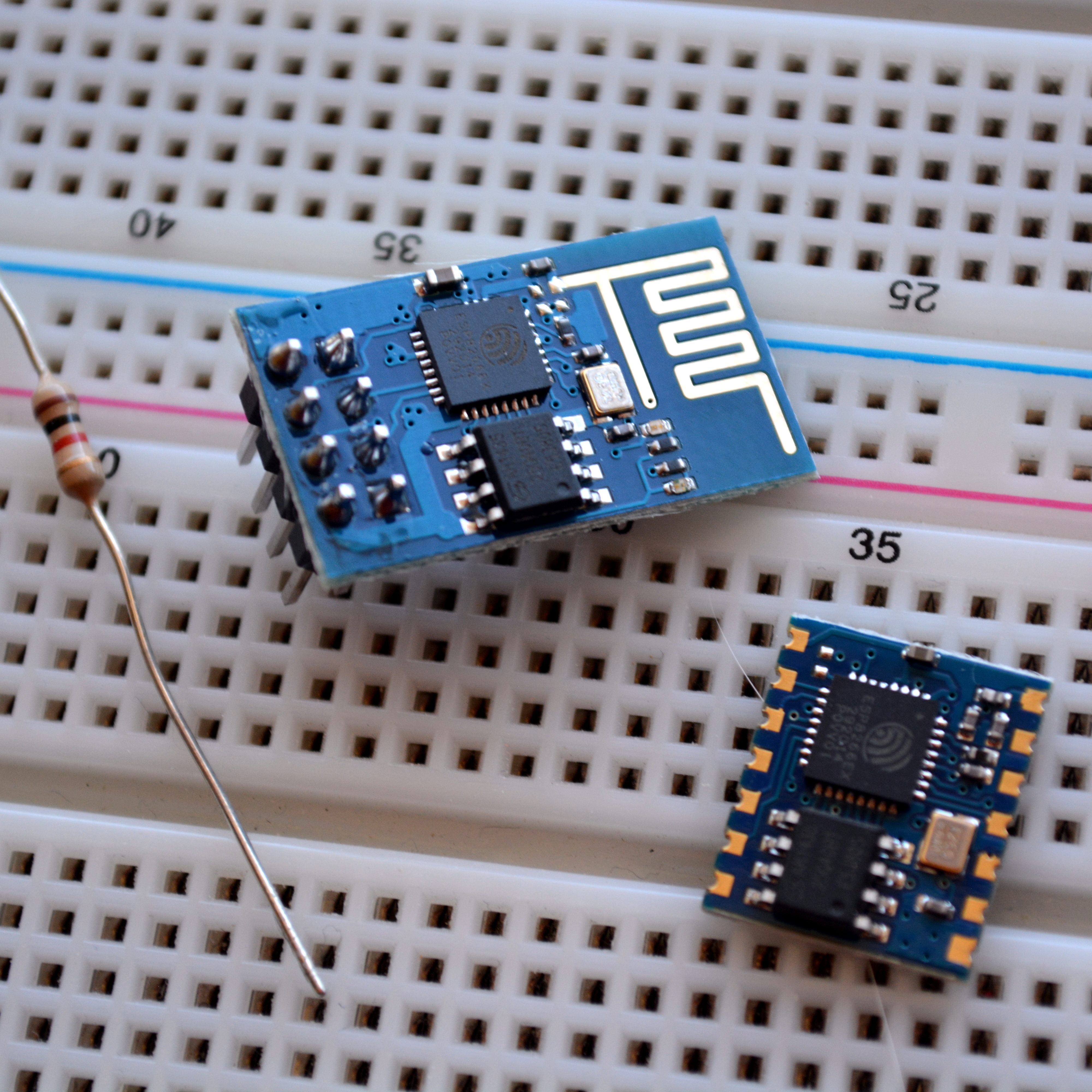

esp8266-how-to-thumb.jpg [ 4.21 MiB | Прегледано 6375 пъти ]
единия модул има точно един кондензатор на цялата цифрова част (CPU+Flash), един кондензатор на RF частта (0 индуктивности) и 2 кондензатора на кварца.
другия пък няма кондензатори на кварца, но пък има някакви зачатъци за съгласуване към антена (малко спорно).
по принцип няма лошо в тия модули, ако са само за демо. и ако има сериозна документация за чипа, дизайн гайд и т.н. та човек да може да си проектира сериозна платка. чипа може и да е хубав, знам ли. то липсата на документация може би определя и цената.
