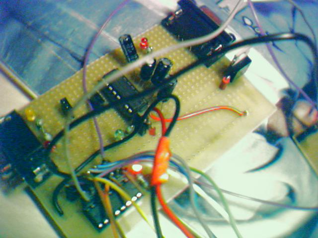

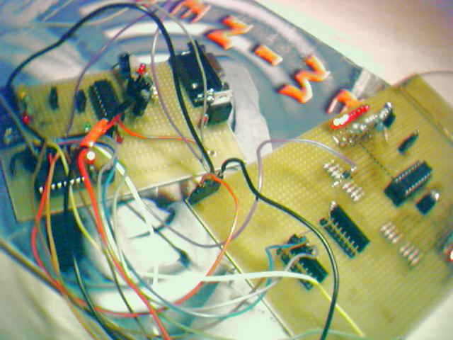

Та ето прилагам една снимчица на моята тестова платка , много е весела знам :D Ама работи :P 8)
Powered by real_mania for gadgets :mrgreen:
едит: мдааа не се вижда хубаво, утре ще направя една снимчица като хората с CX65, просто тея хвърчащи кабели + това , че работи (колкото и просто да е то, но измъчено беше) ме радва в момента много :)
edit2: ама съм заплес. Благодаря Ви много за времето , което отделихте на темата !
Коментар на файл: модула към основната тестова платка :)
MAX232N (2xRS232) + 1xDIP16 IC (74HCT597 в случея). Не се вижда добре женските рейки чрез които се прави връзката на живо излгежда по-весело :D

Коментар на файл: Правена с WebCam (IC -> OV511).
картината може и много по-добре, но трябват настройки и хубаво осветление :)

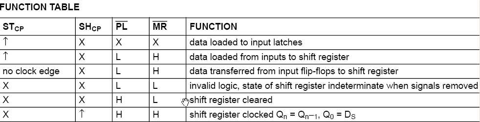

Обаче относно самия shift register трябва да обсъдим нещо.
М/у 74HCT166 и 597 разликата е в flip-flops , които в крайна сметка се оказаха , че значат просто тригери.
Така, виж долу таблицата с режимите на 597. Ще видиш два режима за пренасяне на данните в самия shift reg.
И въпроса е кой е по-добре да се ползва (и по-точно как да си сигурен , че ползваш него). Знам, че сега ти звучи малко объркано , но сега ще ти обясня логиката ми и ще дам малко изводи/обяснения.
1-начин: директно от inputs -> shift reg.
PL = L , MR=H , STcp = ^ (L to H transition) , SHcp = X (don't care)
2-начин: от inputs -> latches и от latches в shift reg-a.
inputs -> latches: PL = X, MR=X, STcp = ^ , SHcp = X
latchs -> shiftreg: PL=L, MR=H, STcp= X , SHcp = X
Какво е специфичното при реализирането на 1 или 2. Да не стане искаш 2 , пък ползваш 1. Защо ? Ами много лесно може да се объркаш. виж първия начин и виж 1-вото действие на 2-рият начин.
Както виждаш inputs -> latches не го грее какво ниво има всичко остнало стига смао да има един такт/импулс на STcp (L to H). Обаче по първият начин , ако имаш STcp (L to H) + PL=L + MR=H ще напарвиш пренасяне на инф. от входовоете към shift reg-a . Т.е ако искаш да ползваш 2-рия начин не трябва да имаш PL=L и MR=H едновременно и тъй като MR=L има два случея спрямо PL:
- = L , което е невалидно състояние , не се знае какво ще стане.
- = H, което е ресет на регистъра.
временно само за първото действие от 2 ще вдигнеш PL = H, а MR си остава = H. След това просто си правиш един такт с STcp (и получаваш inputs -> latches). И така объркване няма да има.
Долу ще напиша и двете разновидности на ползване.
Сега обаче имам и едно питане:
В моя случей ми трябва 1-вия вариант мисля, директното inputs -> shiftreg (защото ще проверявам дали дадено нещо е в състояние от тип включено / изключено ) и не мога да разбера като ЦЯЛО ЗАЩО ми е едно запазване в D-тригери при положение , че си имам shift reg (важната думичка в случея REG - има къде да се запази инф. , докато се обработва).
Виж за output shift reg - да съгласен съм че си трябват, за да е сигурно задържането на информацията, но при Input :? нали при проверяване на входовете се попълва информацията в shiftreg-а и се обработва за части от секундата , за какво се тези д-тригери , ако искам после след Х време да взема пак каква е била инфорамцията ?!. Е , че толкова ли не мога да я запазя в един 8бит регистър :? Май тези D-тригери играят роля, когато не се ползва MCU , а се навръзват елементи за упраленито му. Защото тези D-тригери лесно ще си ги заменя с един рег.в пмаета на MCU-то и винаги ще си имам резулатат ;) май сам стигнах до отговора или нещо съм в грешка :?
така оправих всичко , но се появи един проблем , както винаги , нали.
Не знам защо директни режим не работи (от входовете директнов shiftreg).
Посредством д-тригерите проблем няма ,но директно не ще :?
единия път ми изкара всички 1-ци , други път всичко 0-ли, а аз съм дал 0001110 на входовете на shiftreg.
Борих се тука 15мин с тоя директен режим , но неще. Трябва да излизам , за това реших да го дам така , макар и с едно неработещо "нещо" :D

edit: забравих да кажа таблицата с режимите на 597.

Коментар на файл: 74HCT597 function table
74hct597-functiontable.jpg [ 39.27 KiB | Прегледано 4993 пъти ]
