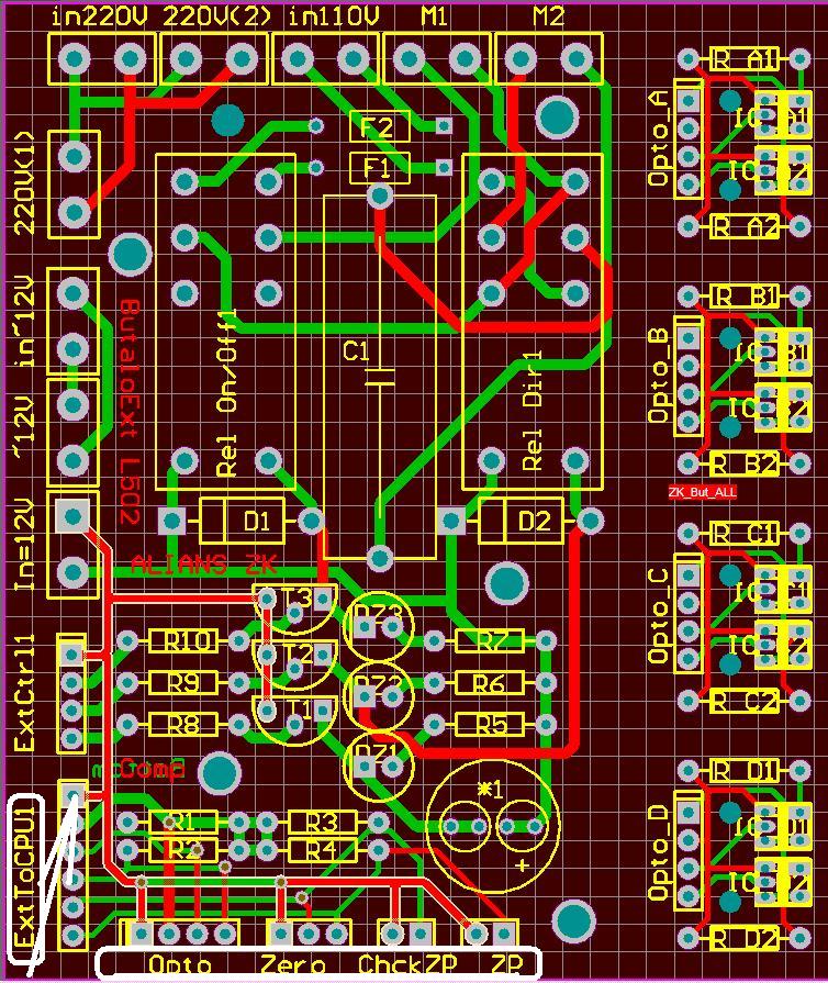

Да, имат. Но същата процесорна маса (от същата точка на процесорната платка - запоени са заедно) е свързана и към съединители, които не се вадя (за управление на транзисторите за релетата).
А масата, която се вади, ходи до един ключ за нулево положение и до два оптрона с въздушна междина.
Още веднъж, за да съм по-точен (да не сбъркам :)): съеднителите между процесорната платка и платката с транзистори и релета (ТрРел) си стоят включени - през тях се подава масата за платката ТрРел.
От тая платка ТрРел има два съединителя, единият за крайният изключвател, другия за оптроните. И двата имат маси, но са само за тия джаджи и консумацията е милиампери (най-малкия резистор е 1K - за диодите на оптроните в енкодера rpi-1133 - от Комет).
Сега ще постна и тая платчица.

Платката с транзисторите и релетата.
Долу с бяла стрелка е означена масата.
Лява, долу е съединителя от процесорната платка, а долу, долу :) са няколко съединителя за ключа и енкодера.
(платчиците вдясно са енкодерите. Белият печат е грозен, но на самата платка е още по-грозен :))
!!! ДА допълня: долу, долу се ползват само съединителите Opto и ZP - за тях става дума.

Ами ако знаеш два светодиода и тънка/дълга жичка как качват маса, ще се вслушаш във всичко което ти беше казано. Ако не ти се занимава с нови платки просто вземи един 2-3мм2 кабел и с него свържи всички маси в една точка. И остави цялата схема на един адаптер. И освен това тази платка последната също не е кой-знае какъв "пример" за опроводяване. Най-вече тоя големия кондензатор(С1), според мен, въобще не му е там мястото.

Ами да се опита, като тези 2 сигнала се подадат през 2 резистора по 2К, последованелно на жицата, близко до пиновете на процесора. LC филтърът май е по-добре да се махне, евентуално може да остане само C. И не е лошо да се сложи кондензатор 100н паралелно на захранването на всеки оптрон, близо до оптрона. Ресетиране може да има и ако е включен WatchDog и по някаква причина спре осцилаторът. Това може да се провери, като временно се забрани кучето. За неизползваните пинове вече ти писаха.

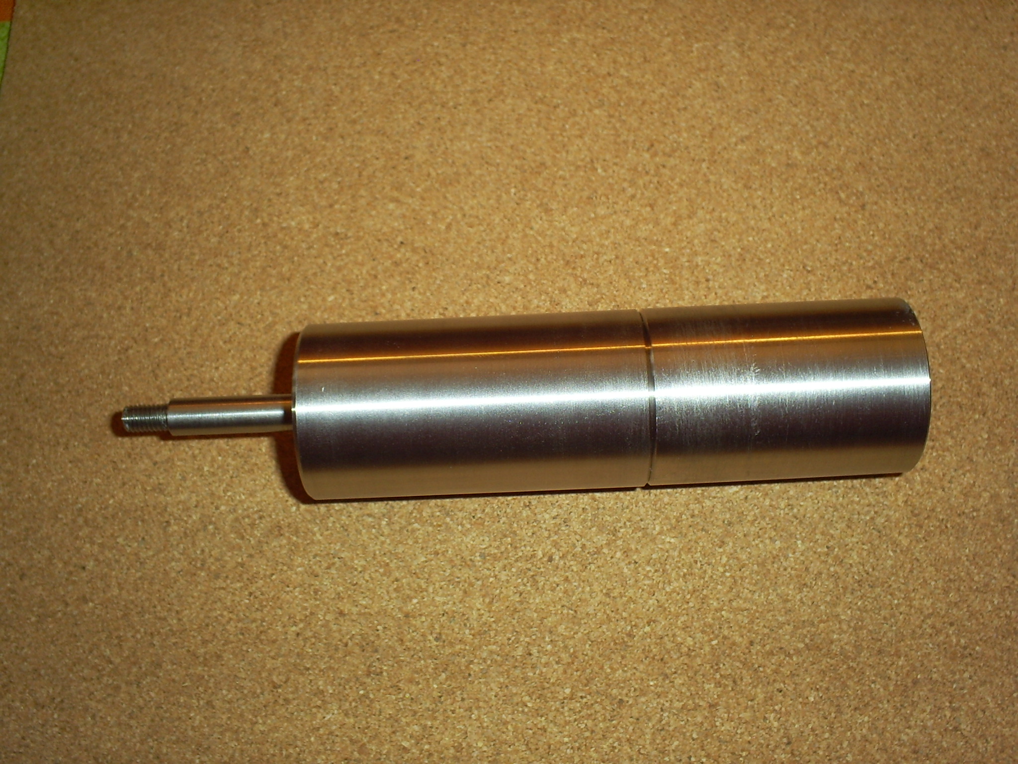

Ммм линейни трансформатори ... не знам от кога ги мъчиш, ама там изкачат доста зайци, аз едно време си играх, накрая реших да мина по лесния начин и си взех специализиран чип, от него ходеше в процесора, спести ми сигурно доста проблеми, щото уж работеше, ама имаше някакви дребни проблемчет акоито може би щяха да се окажат въз едрички, та готовото решение ми дойде екстра .. то и тогава нямах толква опит, това беше преди 15-на годинки.
п.с. това с линейните трафове ми напомни на ето това, за линейно преместване но е капацитивен, то всъщност мери сила, що е такова а не е с тянзодатчик не ми се обеснява, дълга и широка, ама стана де, сравнително точно с оглед заданието, само дето си остана само тоя прототип, не влезе в производство :)
S4030438.JPG [ 810.3 KiB | Прегледано 3885 пъти ]
sens_ass.jpg [ 61.88 KiB | Прегледано 3885 пъти ]

Мнения: 710
По някое време миналата година правих проучването, но утвърждаването на проекта се проточи, та го завършвам сега.
В действителност, тук на форума, също го обсъждахме. А и ми остана време да разгледам разни идеи (от лазерни, до оптични, като мишки :)).
Все пак, най-просто се оказа с тия индуктивности (ходът е около 110мм, точността не е много съществена, дори не се наложи да го правя диференциално, въпреки, че пробвах и такъв вариант).
Направиха ми механика от PVC :) и всичко е ОК.
