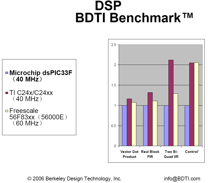

Мнение Bench
Като гледам другите бенчове Philips LPC-то ARM7 60Mhz диша прахта на dsPICa на 40 МИПСА... в отношение LPC(60) / dsPIC(110) / Freescale(170)
DSP.jpg [ 117.04 KiB | Прегледано 2202 пъти ]
Чет Окт 26, 2006 6:28 pm
Мнения: 1952
Цецо по-полека че навлязохме в мътните води на бенчмарковете.
Какво значи това:
"Въобще си мисля, че ако изключим 32 битови сложни сметки, тоя пик ще бие по всички останали параграфи ARM7TDMI ядрата под и около 60Mhz."
Ако сравняваме конкретни имплементации на ARM7TDMI, то много от тях работят под 60 MHz и FLASH с 16 битова шина и времена за достъп по-големи от 25 ns. Какво сравняваме в този случай?
Конкретно за 24 битовите инструкции намека ми беше че като обем на кода за решаване на определена задача няма да могат да се сравняват с THUMB режима на ARM. А за скорост и там ще се види кой какво може. Ако ми трябва по-бърз процесор обаче мисля че едва ли бих погледнал именно към PIC24.
