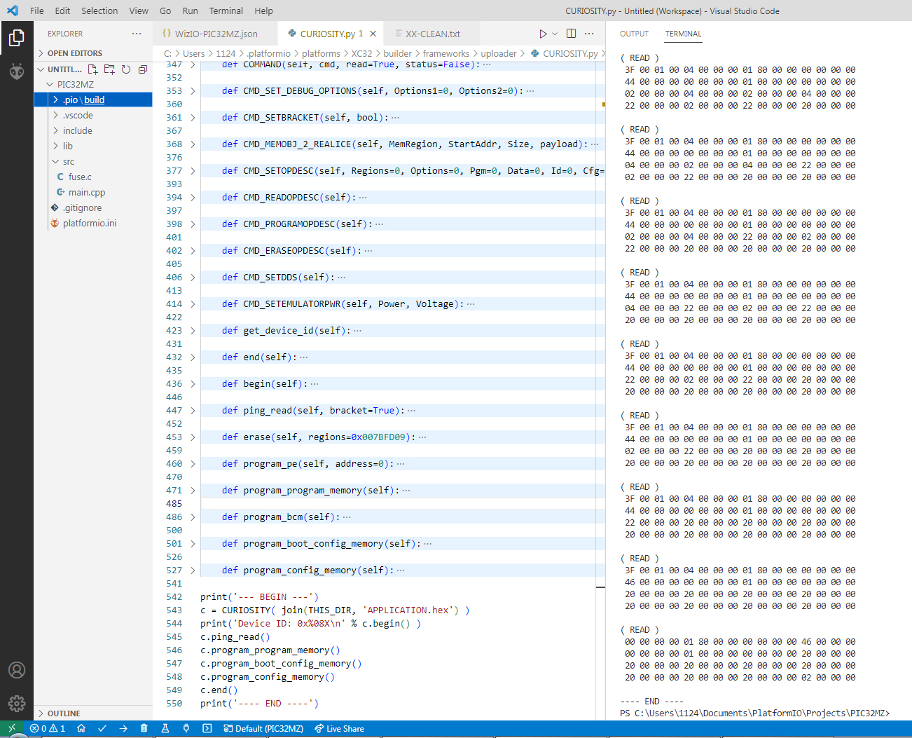

супер "секретния" ( така каза супорта ) индийски PKOB протокол :D
https://github.com/Wiz-IO/XC32/blob/mai ... RIOSITY.py
забележка: гита не упдейтнат с последните промени, но общо взето PKOB Curiosity PIC32MZ
снимка ... даже и работи :wink:
PKOB.jpg [ 1.06 MiB | Прегледано 3595 пъти ]

ъпдейтнах работеща версия...
https://github.com/Wiz-IO/XC32/tree/mai ... s/uploader
остана да го интегрирам в PlatformIO
