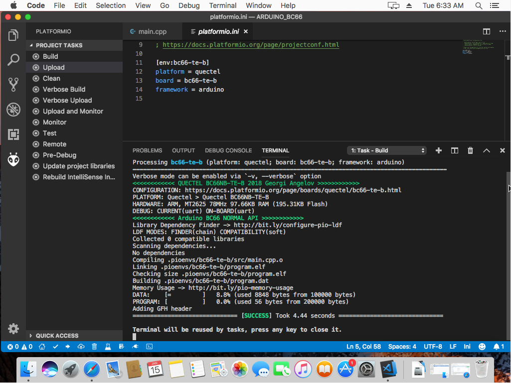

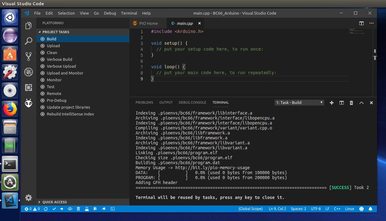

на Убунту :)
Screenshot from 2019-01-14 09-33-26.png [ 245.94 KiB | Прегледано 9152 пъти ]
Пон Яну 14, 2019 10:40 am

някой с macOS може ли да го пробва
Вто Яну 15, 2019 9:32 am
Мнения: 6152
Мнение Re: LPWA - Narrow Band, Lora...
macOS :)
Quectel_macOS.png [ 259.08 KiB | Прегледано 9068 пъти ]

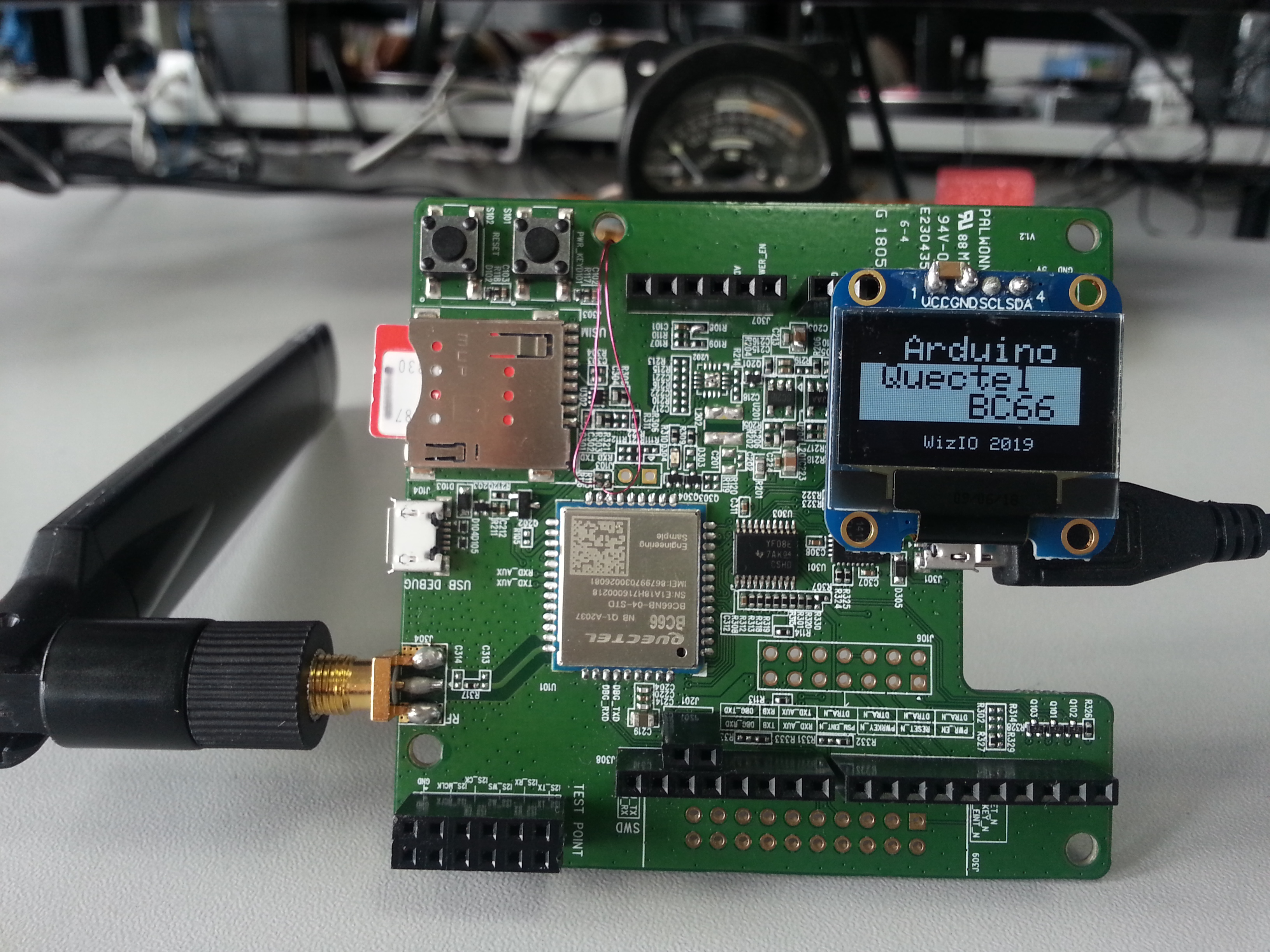

с Adafruit GFX и Winstar OLED :)
a1.jpg [ 2.13 MiB | Прегледано 8846 пъти ]
