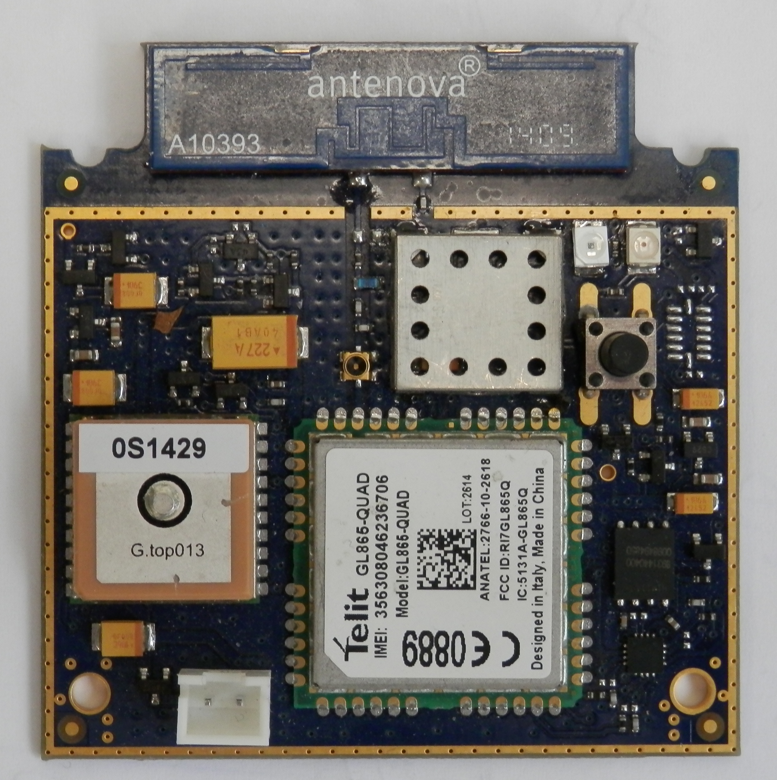

Дедо, не разбрах що за дивайс тестваш, в смисъл как се разбира отвън, че се ресетва или въобще, че не работи както трябва поради гръмотевиците? Щото моя дивайс за който стана дума при последната ни среща, се оказа, че е минал теста с гръмотевиците. Аз не присъствах, та не знам какво са проверявали, шото дивайса се буди по време през 48 часа. Как ли ще улучат активното състояние, че да го ошашкат... Кутията е пластмасова, а долу е платката. От другата страна има маса и малко пътеки. След като тази платка (двуслойка) мина сертификацията, получих строга шеФска забрана за всичко над двуслойка. И стига капризи с 0402. Аз какво да кажа, като техниците ни се оплакват като вас - кой не вижда, кой е в мензис..., та се налага прототипите да си ги насищам сам.

Лео, какви пари е тая антена за 100 бройки да речем? И под кафеза процесора ли си скрил? Сори за офтопика.

http://www.mouser.bg/ProductDetail/Antenova/A10393/?qs=%2fha2pyFaduhtpbJ6RQtWrJRO7%252bg7Lc5xWGodEOogkLPv7cVqUIx9Cg%3d%3d
Виж и твоите доставчици. Търсиш Antenova A10393 Rubra. Ако ще я ползваш, обади се на лични, за някои подробности. Препоръчах я на Цецо и той май я заложи в проекта си, но не знам резултати. Антената е добра и ако се подберат проавилно съгласуващите компоненти, минава ГСМ сертификациите. Освен тове е 5-бандова, та ако се наложи да мина на 3G сменям само модула с UL865, без да преправям платката.
Да, под екрана е проца (по настояване на клиента) "за да не излъчва смущения". А той е PIC24F на вътрешен RC генератор + часовников кварц отвън. Непокритите виа в двата долни ъгъла са пак негово творение. Кво да ги правиш - програмисти... :evil:

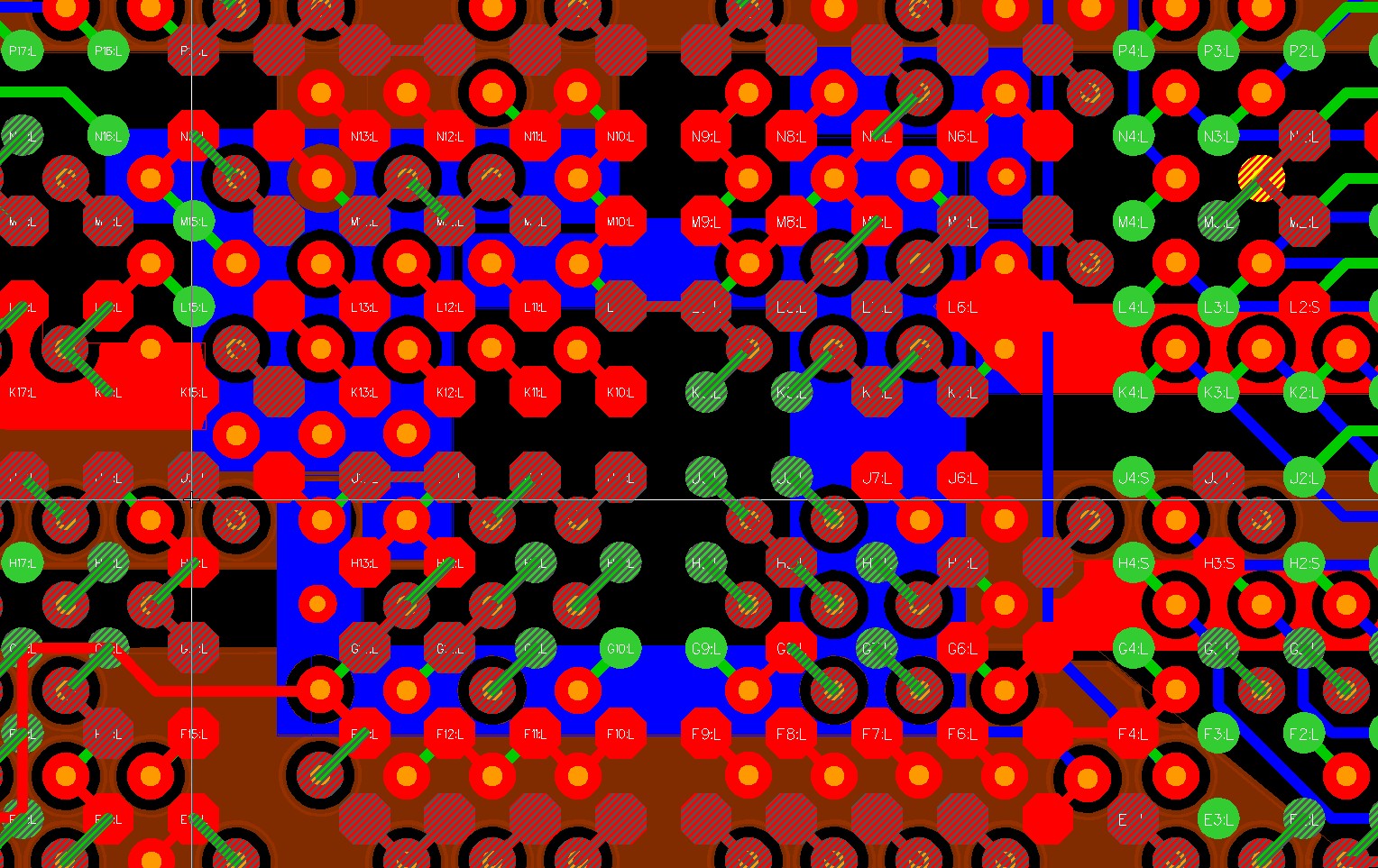

нямам снимка на платката, та слагам малко слоеве от када
cpu.jpg [ 498.41 KiB | Прегледано 3197 пъти ]
зеленото е отгоре, червеното - отдолу. синьо и кафяво са захранвания по плейнове.
червеното защриховано е земя. шестоъгълниците са кондензатори.
BGA-то е на 1мм стъпка.
общо на едно захранване се събират към 55-60uF. захранванията са импулсни на 1MHz, на тая платка бобините са екранирани. и иаз си мислех по-скоро за пикофаради. на PLL захранващите пинове ги има, но там е за тишина. не че съм мерил фазов шум, или че има значение в случая.
проца е на 1200MHz. спънахме го на 800 (надолу не може), но няма ефект. има още 2 кинетиса на 48MHz и 75MHz на 3.3V, те си живеят необезпокоени.
имаме 2 светодиода (през цифрови транзистори), единия го размигахме в тред на приложението. той храни и кучето. на ресета сложихме бипкалка, да го чуваме когато някой се разлае. вътрешното куче лае по друг начин, в 30% от случаите се обажда то преди дворното.
Съб Юни 27, 2015 6:54 pm

Ами .. има логика, не всеки път се омазва кучешкия регистър ... обаче все така въпроса е източника на мазане, директно омазана памет като от радиация, в случая от смущение, или омазана заради клочене или много мърдане на масата. В крайна сметка ако всичко е динамично нещата са в пъти по зле, да не кажа в порядък щото динамичното има куп причини да се омаже.

най-вероятно регистрите са динамични. не ги знам колко са, но описанието им е почти 800 страници, все пак.
а и ако дизайна на процерора е статиче, обикновено се артикулира обилно в чаршафа.
така че остава първоначалния въпрос - процесори с над милион транзистора и захранване около волт дали изобщо могат да минат такава сертификация?
панталейката го знаем, че си преиграва. другите дали не замижават с едно око? или пък и с двете...
