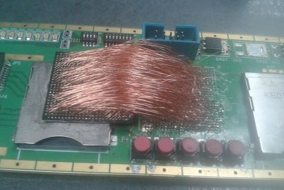

5082425.jpg [ 163.61 KiB | Прегледано 3432 пъти ]
Нед Мар 22, 2015 3:33 pm
Мнения: 1757
Мнение Re: Wire bonding върху платката
TheWizard написа:
Това го разбирам като 'непробиваема' защита за копиране... :)
