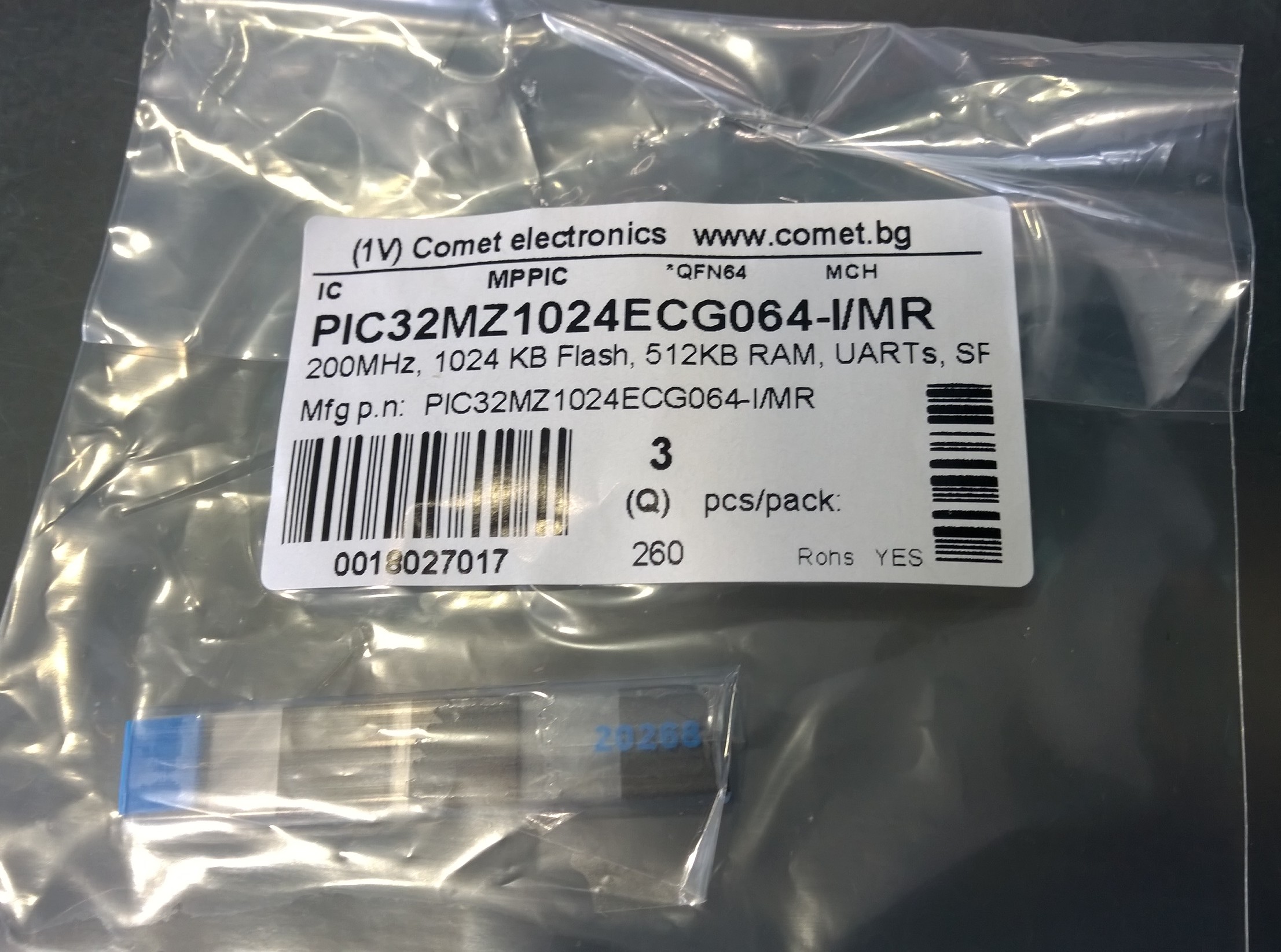

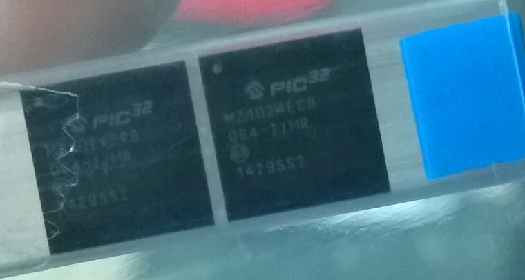

Мнение Re: PIC32MZ EC
Само за фенове :D
Платката няма да е готова скоро заради други задачи спешни... така, че реални впечатления по-натам.
p2.jpg [ 584.92 KiB | Прегледано 2645 пъти ]
p1.jpg [ 91.08 KiB | Прегледано 2645 пъти ]
Съб Сеп 20, 2014 9:31 pm
