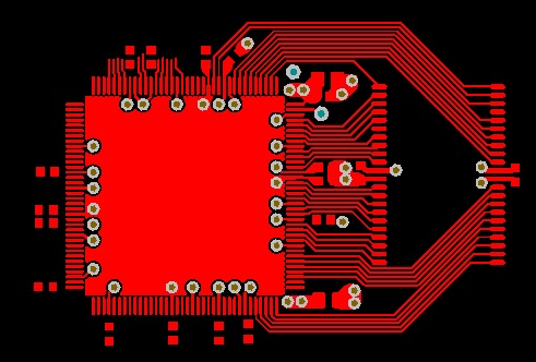

sparkybg написа:
Мерси. Аз ще взема да си предвидя плющадки за кондензатори и на долния слой, та да мога да сложа нещо допълнително, ако дотрябва. Ако пък не дотрябва - още по-добре.
Тоя моят вариант е на 4+ слойна. Ако ти се експериментира с двуслойна най-добре
първо я направи 4-слойна както трябва, с кондензаторите отдолу с директни
дупки до слоевете - и си предвиди отгоре кондензатори каквито смяташ да
предвиждаш. Като се убедиш, че всичко работи, опитай да го пренесеш на два слоя.
Инак в началото никога няма да знаеш кое кога защо не работи, да програмираш ли да поиш ли
ще трябва.

Аз я правя 4-слойна. Като я видя що за животно ще излезе, ще преценявам дали въобще да се мъча на двуслойна. Бе то е ултра мижава работа. Като имам някакви междинни резултати ще покажа за кво иде реч. На платката са едно MCU, FPGA-то и паметта. Останалото са няколко захранвания за всичкото това + зa LCD-то. Но при всички положения когато се мъча с двуслойната ще имам същото и на четирислойна. Място за кондензатори ще имат и двете, и отгоре, и отдолу.

За BGA, кондензаторите задължително отдолу. Айде на TQFP можеш да ги наредиш околовръст, ама на BGA-то ако ги сложиш около него, ще стане едно кълбо от сигнали и захранвания... въобще не го пробвай. Отдолу и това е.

Е то е TQFP. Аз затова се и напъвам да са отгоре. BGA ще е следващото, евентуално.

Ами на TQFP ако ги наредиш непосредствено до крачетата, може и околовръст да ги нахакаш. Ама си блокираш пътищата на сигналите и по трудно ще се рути. Щом правиш експериментална платка, какво те притеснява, че ще са от двете страни? Айде ако е за производство, това може да има значение, ама за 1 бройка туряй от двете страни, по лесно ще я развържеш.

Да продължавам ли, или да мисля как да изравнявам дължини?

Аз бих го оставил така без да му се чудя.
Разбираш, че думата ми в случая не е гаранция, надявам се - но това бих направил аз.
От дължини я събереш 10 пикосекунди размествания я не.
Това важи за 4 слоя поне де, т.е. и под паметта и под FPGA-то си ги има. Ако ги
няма не знам как ще се държи.

Според мен единствения вариант да изравни дължините е да обърне паметта на 90 градуса ама аз също бих го оставил така, защото на тия малки разстояние и не чак толкова големи честоти едва ли ще има влияние.

Аз гаранции не съм и искал. Само малко побутване в правилната посока, та да избегна съвсем лаишките грешки.

И аз го мислих това. Ама разликите, макар и да намаляват, има едни 4-5 сигнала които винаги се случват по-къси от другите и в крайна сметка обезсмислят въртенето.

Отдалечи малко RAM-а и ще имаш място да изравниш пътечките.
На каква честота ще работи това?
Ако е външната шина на RX62N то тя повече от 50Mhz не може да вдигне и няма голям смисъл да изравняваш.

Програма минимум - 100Mhz (макар че и 80 ще върши работа), програма максимум - 120. Паметта е 8ns. Ако го пусна на 120, имам 330ps максимален skew, дето мога да си позволя. Ако го пусна на 100 - 2ns. Смятам че с малко късмет дори на 120 няма да има проблем, без да изравнявам. Разликата между най-къса и най-дълга писта е около 2см, което, много грубо, е наполовината на тоя 330ps.
RX-а е от другата страна. Задачата му е да пише максимално бързо - писането е кеширано, без чакане. Има чакане при четенето, и чете със средна скорост около 10-12.5Mhz, но четенето не е приоритет, защото е фрейм буфер все пак.
Предвиждам и разни дребни ускорителни функцийки във FPGA-то, но това на по-късен етап. Например повторение на последното писане N пъти. По тоя начин ще могат съвсем автоматизирано и със скорост 50 милиона пиксела в секунда (колкото е максимума на SRAM-а при писане) да се запълват цели области от екрана.
...евентуално, на върху целия графичен фон ще може да се слага и текст, с отделен буфер. Нещо като хибриден текстово-графичен режим.
Всичкото това трябва да поддържа 800x480 LCD (33Mhz pixel clock), щото са ужасно евтини. Принципно и 800x600 поддържа (40Mhz pixel clock). От там нагоре LCD-тата са с LVDS интерфейс. Но това ще е следващ проект, ако потрябва. Принципно дори от Spartan 3 може да се изкара директно 1024x768 през DVI, без никаква друга периферия. За повече ще трябва Spartan 6 с поне DDR на 400, ама това за по-натам, че за момента ми е въз сложно и трябва да вразумея някои неща.

Все пак опитах и да го завъртя, че и да изравня пистите. В момента разликите са под 6мм:

каква е програмата, че няма автоматично изравняване?
на честоти над 20-25MHz избягвай по всякакъв начин правоъгълни кьошета на пистите.

Има, ама прави тотална салата. Altium е програмата.
