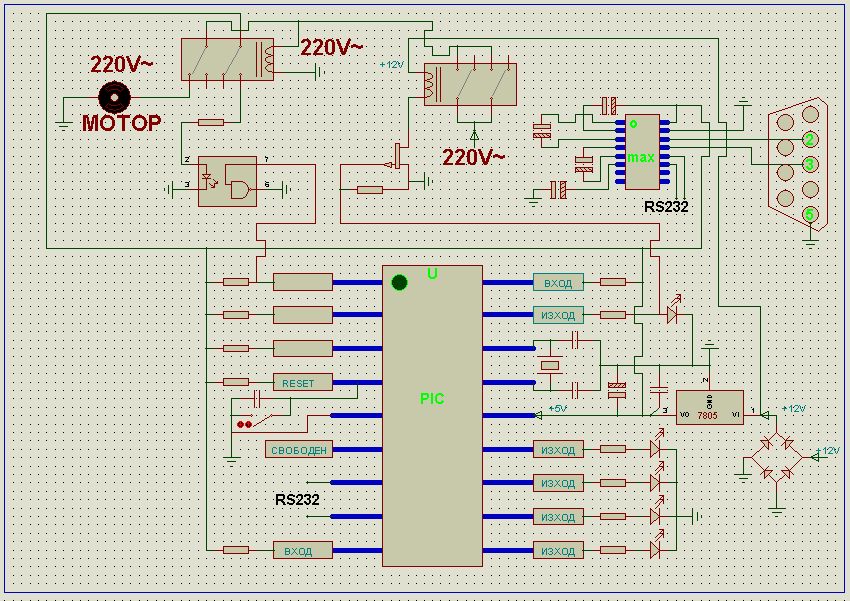

Ето я схемата от Drebosyka:
Коментар на файл: Drebosyka: RA2,3,4 също се входове , но надписа не е излязал при screenshot-a.

Ммммм тук ще обележа само някой по фрпираши неща:
1. Нали това с масата на 220 е грешка ? Или наистина сте я вързали с масата на контролера ?
2. На 7805 не му виждам всички нужни кондензатори
Идеята от тия две релета не мога да я вдяна сигурно съмпо тъп отколкот мисля, но не е лошо да се поупражнявате в изчертаване, със съвсем добро намерение го казвам, да не се засегне някой.
п.с. а затова че се смущавало не се чуди, имаш мотор, той не обича да му преискряват контактите и енерира страшни смушения които капацитивно се прехвърлят на другия контакт.
