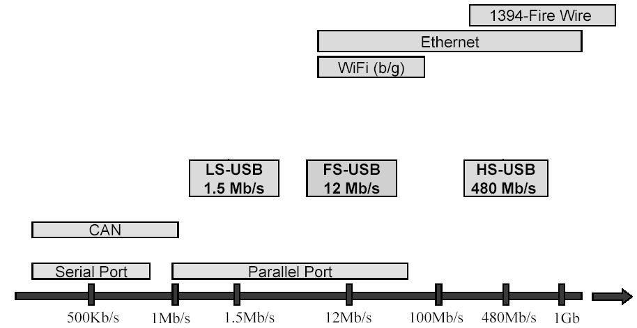

SPEED
speed.JPG [ 36.26 KiB | Прегледано 3135 пъти ]
Пон Окт 10, 2005 4:53 pm
Мда, ама не. Според тая таблица и Low Speed би трябвало да ми върши работа, а ти ме убеждаваш че и Full Speed няма да ме огрее, та да гледам към High Speed.
Екзотики като Wifi и 1394, не ги коментирам. Най малкото защото не са налични на всеки компютър, а и ще ми костват допълнително време, и то доста.
Мрежата е решение. Само дето пропуснах да отбележа, че се нуждая и от галванична изолация, което просто не виждам друг начин освен да стане през UART.
Продължавам да си мисля, че едно FULL SPEED устройство би трябвало да се справи с прост трансфер от около 1,5Мбита. Е май няма да е FTDI, най-малкото защото никой не знае какво става във вътрешните му буфери.
