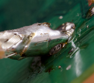

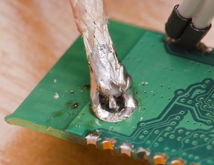

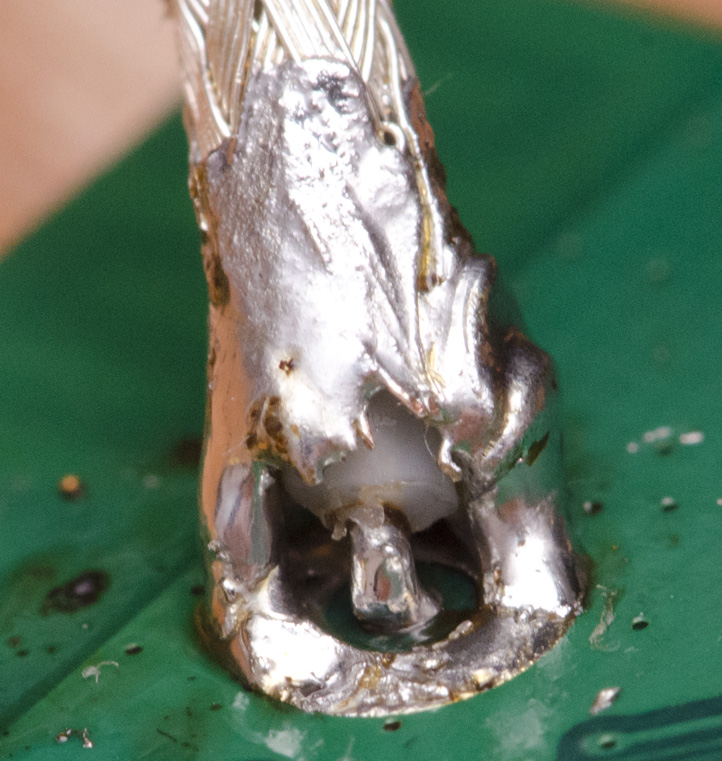

Дойдоха кабелите и веднага ги лепнах. Проблема е че платката отнема много бързо топлината от поялника. Може би е заради метализираните отвори дето свързват масите от двете страни на платката. Ето снимки, чакам критика.
Изпробвах модула на място където преди не приемаше - през 3 стени, малко по диагонал. Сега приема, но разкача. Ползвах антената от рутъра защото нямах друга под ръка - дълга е около 20 см, но не и знам точно параметрите. Щом е за 2.4ГХз би трябвало да става и за блутута.
Коментар на файл: Отзад калая не покрива плътно, но ме е страх, че ако опитвам достатъчно дълго ще направя късо със централния кабел
DSC_9722 cable back.jpg [ 60.89 KiB | Прегледано 2001 пъти ]

DSC_9733 cable.jpg [ 212.45 KiB | Прегледано 2002 пъти ]

Достатъчно добре си го запоил. Но не е нормално с външна антена да е по-зле.
Наистина, вероятно двете антени са свързани паралелно и трябва да се разделят. Огледай платката откъм pcb -антената ,там обикновено има елементи за съгласуване или просто кондензатор - от там най-лесно може да се разкачи вградената антена. Огледай добре и конекторите - да не би да има някаква несъвместимост между тях - т.е. да имаш един, SMA и друг, който е reverse SMA.

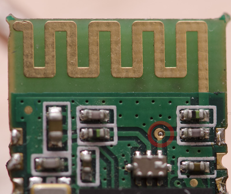

Ето платката. С червено прозрачно съм отбелязал къде е запоен кабела от другата страна (не че не е очевидно). бих могъл да разпоя кондензатора и .... ми не знам какво е - бобина или диод. Има маркировка на единия извод но повече прилича на бобина отколкото на диод.
Конекторите си пасват като дупе и гащи - антената има дупка, а конектора на кабела има пинче.

Свали светло-кафявия елемент, който е вдясно от червеното кръгче - това е кондензатор за връзка с псб-антената, и опитай пак.
