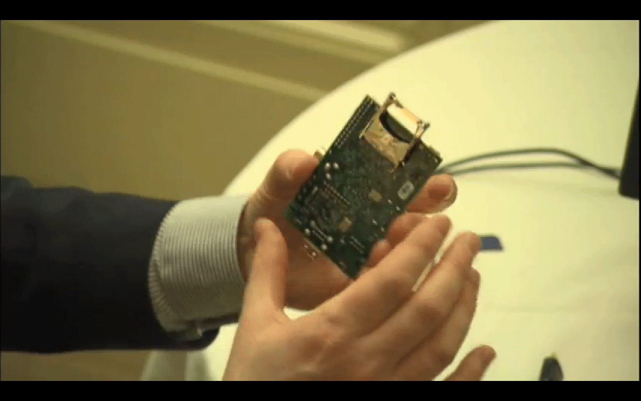

Бе всичко добре ама и на тия снимки, и на видеото от BBC дето го гледах чета/слушам
за някакво 128М после 256М DDRAM - къде го на платката само аз ли се чудя?
А тоя на видеото я включи и на екрана се бутна някакъв линукс... с RAMа
дето е в SOC-а ли е станала тая работа :D :D :D

DRAM е точно под процесора (botom side).. Няма флаш/ром щото бутва от SD/MMC карта...

http://www.youtube.com/watch?v=6BbufUp_HNs
Прилагам и 45-тата секунда на същото видео (линкът е от търговския им сайт), отдолу
не се вижда никакъв чип.

Явно е мулти-чип модул, може би нещо подобно на А5.
tgi виж картинките(това са алфа платките): Там където трябва да е http://www.broadcom.com/ процесора се вижда http://www.hynix.com/en/index.jsp паметта.
http://dmkenr5gtnd8f.cloudfront.net/wp- ... 030066.jpg
http://dmkenr5gtnd8f.cloudfront.net/wp- ... 030067.jpg
http://dmkenr5gtnd8f.cloudfront.net/wp- ... 236526.jpg
http://dmkenr5gtnd8f.cloudfront.net/wp- ... 236530.jpg

Ако говорите за Raspberry Pi-то, то всъщност RAM-a точно над процесора. Ползват се PoP (Package on package) корпуси.

Брей, да, така изглежда. То отгоре на BGA-то да се насандвичи нещо ако процесорът
е с падове за целта не е особена мъка - ако са решили температурните проблеми, не
го знам колко пече това на пълна мощност ама нищо чудно да са го решили.

Не е нещо много ново, няма какво да се решава, щом призводителя на чипа така го е предвидил. Общо взето където е зор мястото така се прави, а и не се налага да опроводяваш по платката шината за RAM-a. Аз тая система я видях преди няколко години за първи път, като SOC-a беше OMAP нещо си, а върху него имаше Micron RAM, барабар и със флаш-а.
