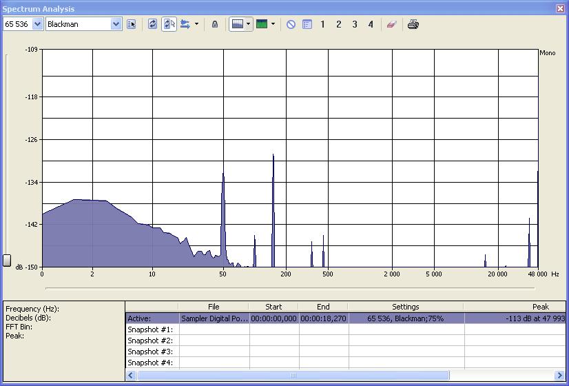

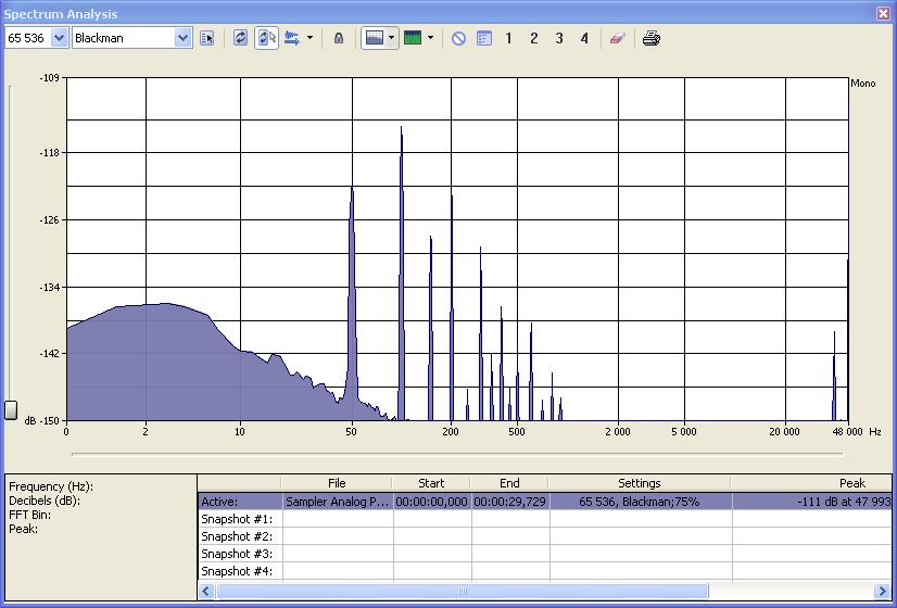

За да има завършек темата. :D
Импулсното е готово. Всички тестове завършени. Одобрено от уред и ухо. :roll:
Впечатленията. Ами по-добре от линейното - въпреки очакванията. Според мене - по-доброто се състои в това, че трафа преди се е напъвал много - само и само за да награвя LM317. Сега работи в много по облекчен режим - от където идват и по-малките пулсации около 50-100 HZ. Поради облекчения режим на трафа - имам и съответно малко по-високи напрежения от които вземат LM3XX за аналоговата част, а там е добре напрежението да е високо - щото преди едно +15 се правеше от +19 ~ +20, а сега там имам поне +24 в натоварено положение - което е добре. Имам накакви наблюдения - че за да LM3хх стъбилизират най-добре, ако входното е около 150% ~ 200% от изходното. Не знам дали е точно така де - ама поне така ми се струва.
Прилагам 2 снимки на анализ на аудио изхода на устройството. Първата е от новата версия - с импулсното захранване, а втората е от старата версия, с линейно захранване.
Коментар на файл: LM2575 Power
LM2575 Power -Analog Board Version 3.jpg [ 66.85 KiB | Прегледано 1340 пъти ]
Коментар на файл: Linear Power
Linear Power -Analog Board Version 2.jpg [ 69.84 KiB | Прегледано 1337 пъти ]
