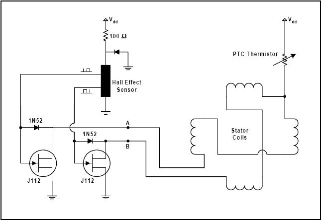

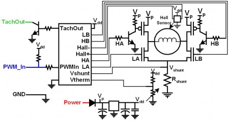

Бонго, я кажи какво става като се захранва електроника с импулси ? А пък "електрониката" в един РС вентилатор с 3 извода са два транзистора, дето включват намотката. И вентилатора работи над 4 волта, защото е бръшлес, а не щото някаква електроника не можела да работи с по-малко напрежение или с импулси.
Ти колко ПИД регулатора си направил на трифазни мотори та караш някой, който ПИД закона и по принцип законите за регулиране са му тъмна индия да почва с трифазен мотор. Така като го гледаш какви грешки прави с вентилатора, какво си мислиш, че ще се случи с трифазния мотор и електрониката, дето ще го управлява? Кольо май е прав за масите, пък ако не е прав и ти плещиш такива глупости без да си пиян, тогава вече не знам :D . Иначе ето ти схемата (втората) на един вентилатор с 3 жици. А първата е на вентилатор с 4 жици - както се вижда той вече има чип вътре, който се грижи за някои неща, ама той си има и отделен вход за ШИМ-а и изход за сигнала за оборотите:
juzisound, я най-добре си намери един вентилатор като този на първата картинка - поне нещата, които се опитваш да правиш ще станат по-лесно и ще се концентрираш само върху ПИД закона 8) .

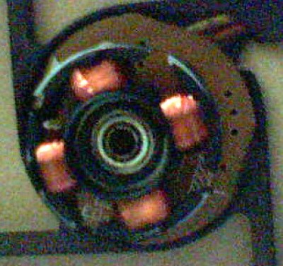

Димитре, а ти що ме ядосваш и ме караш да троша вентилатори :)
Вътре имаше само една четирикрака интегралка, намотките не бяха на кръст както в твоята схема а 2-е по 2-е съседни, като схемата на mig от предната страница но без грам външен елемент. Поразрових се из нета и се оказа, че схемата обикновено има вътрешен стабилизатор на 5 волта а "датчикът на хол" не е толкова простичък за да не го бъркат импулсите.
