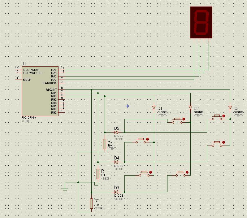

още един вариант.........
keypad.JPG [ 131.42 KiB | Прегледано 1814 пъти ]
