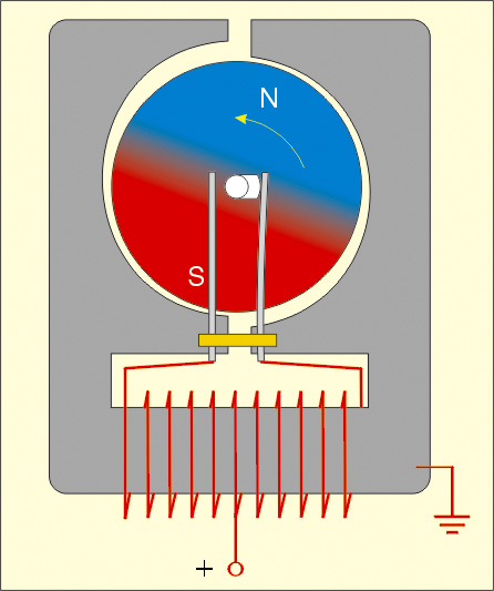

Колкото до BLDC без електроника, имам едно такова, така че и това е възможно.
я покажи, любопитен съм.

Караш ме на Великден да чертая, може и за добро да е.
Дал съм го както е, но може контактите да се заменят с рид-релета, а гърбицата - с магнитче.
BLDC.jpg [ 79.09 KiB | Прегледано 2493 пъти ]

е, нали говорим за безчетков двигател, какви са тия контакти. както и да е, според мене няма особен смисъл да се спори за имена. все пак електроника или контакти няма голяма разлика. аз нарекох двигателя синхронен, защото в моите очи е синхронен двигател + електроника (особено като изкъртиш платката), но ако броиш електрониката като част от двигателя, тогава е постояннотоков.
