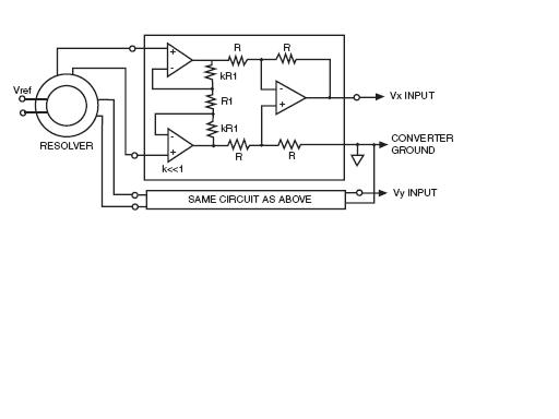

Усилвателите ти трябва да имат следната структурна схема.Така се прави

като гледам картинката това трябва да е някакав специализиран чип с три операционни вътре
Чет Фев 15, 2007 5:44 pm
Мнения: 1638
Това нещо му викат инструментален усилвател.Има готови чипове ADxx а може да използващ и TL084,TL074,TLC......,3 най-обикновенни операционни усилвателя,като се получава почити същото качество.След чипа не трябва да имаш постоянна съставна.Вземи един TL084,за 5 мин ще сглобиш схемата на експериментална платка .

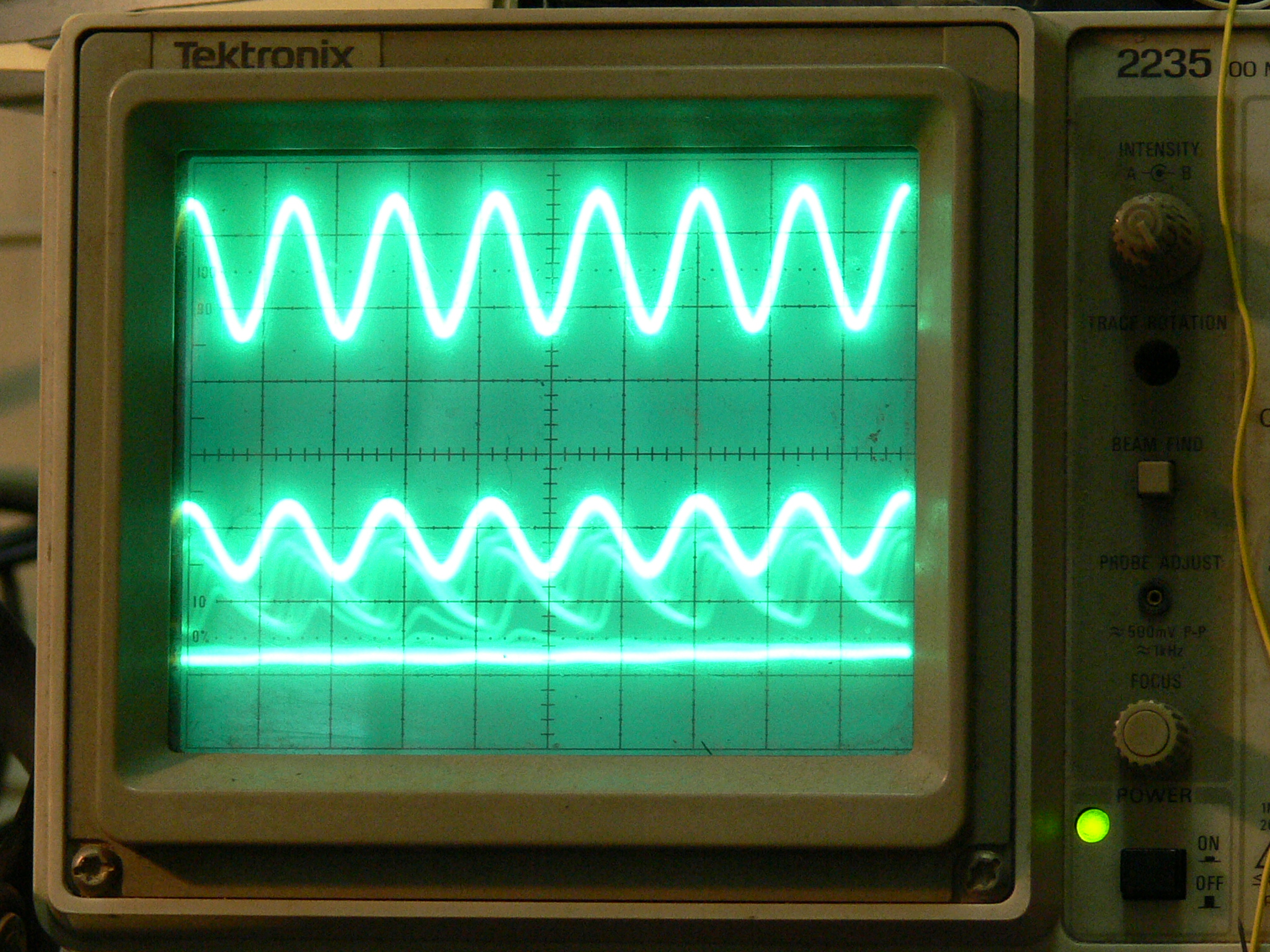

това го направих и ето резултата.
хубавата синусуида която вийдаш е в sin или cos намотката, а бозите са на изхода на схемичката която ми даде

ако си правил такова чудо - дай конкретни стойности

да не говориме,че това се прави за да се избегнат паразитните смущения на входа, а при мен се появяват на изхода??????

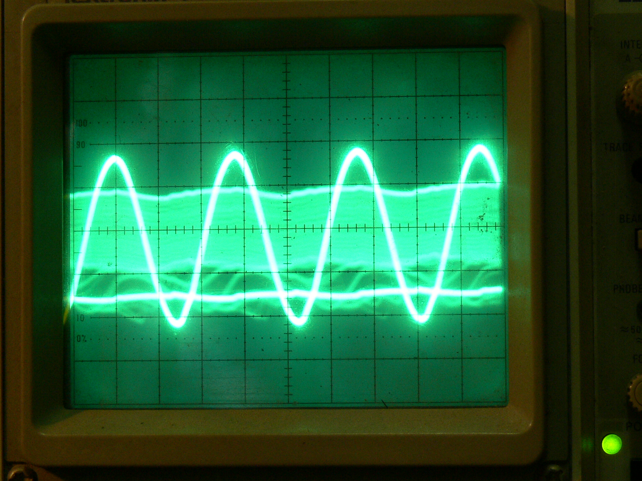

поиграх си малко със стойностите и го докарах на нивото което ми е нужно , но бозите си останаха?????
незнайно по какви причини.
горната синусуида е на входа а отдолу е изходния сигнал на диференциалния ( инструменталния ) услвател.
а кажи сега от къде се получават?
P1040414.JPG [ 1.4 MiB | Прегледано 3046 пъти ]

Мнения: 306
Как си свързал сондите, развързани ли са, или с обща маса. Щото схемата на Кичо си ми работи на доста места, та явно не е от нея :wink:
Чет Фев 15, 2007 7:57 pm
Мнения: 3754
Kерамичен кондензатор 100nF на захранването на ОУ ?

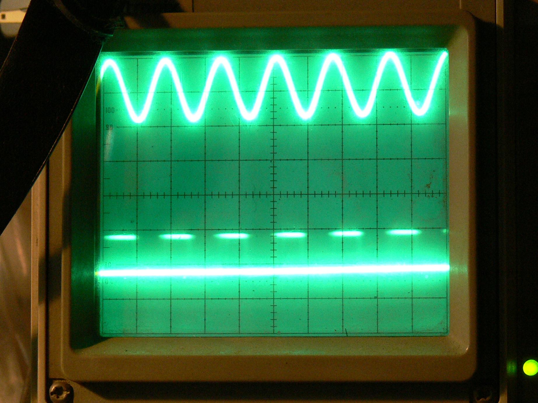

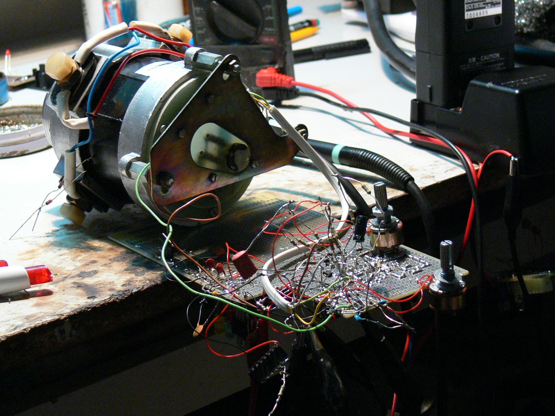

Благодаря на всички за идеите, но стана с две усилвания и компаратор (идеята за компаратора е на JoroS за което му благодаря най сърдечно)
та накрая получих това което търсех ето и картинката, само ,че работи все още на обемен монтай.
като прехвърля всичко на нормална палтка само да не се налага да променям пак нещо
P1040418.JPG [ 380.71 KiB | Прегледано 3058 пъти ]
