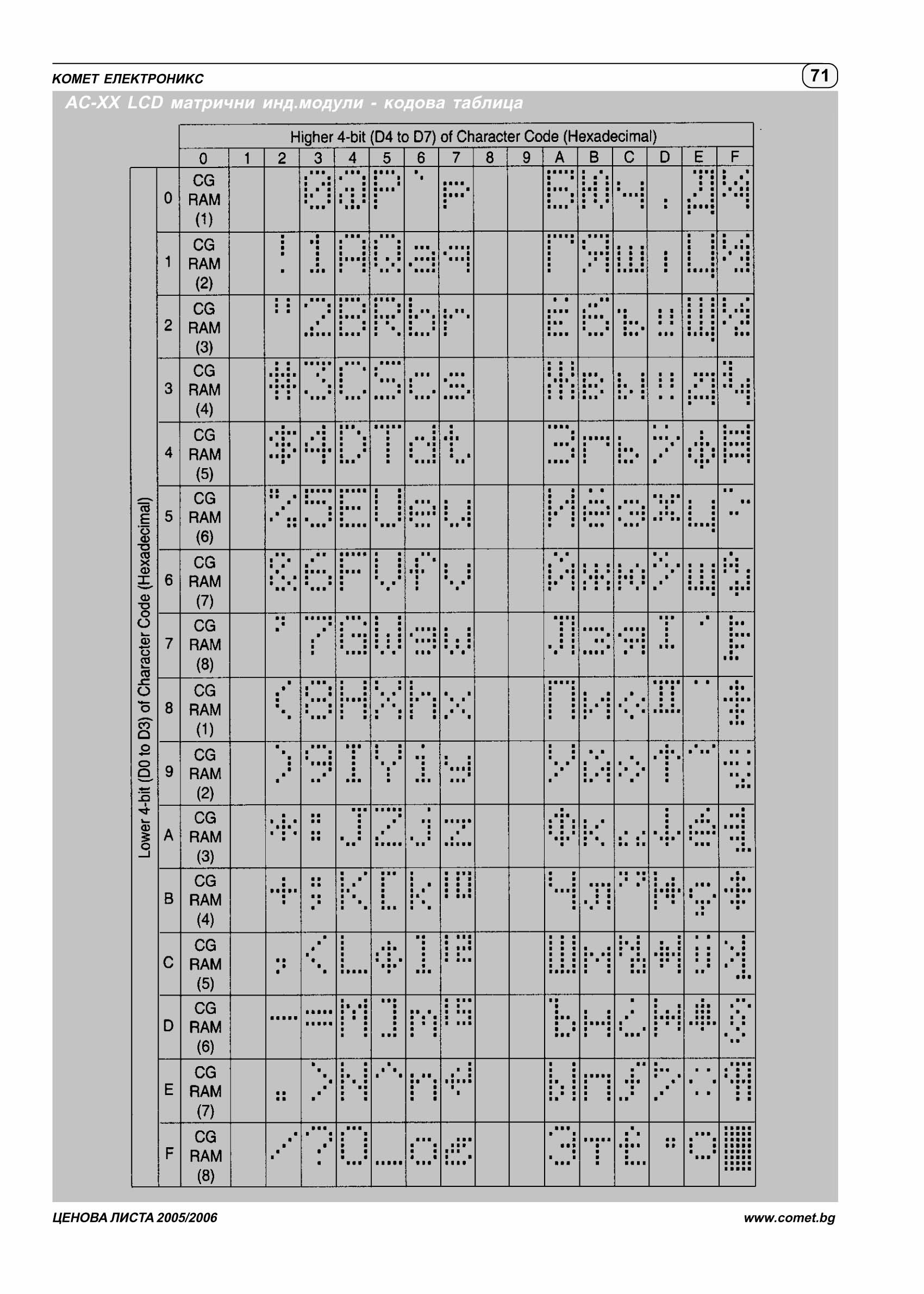

Мнения: 433
Местоположение: Казанлък
movlw 'HE0' ;Д това е буквата
call Send_char
movlw 'о' това е същото
call Send_char
movlw 'Hb2' ; б това е
call Send_char
movlw 'Hc2 ;ъ
call Send_char
movlw 'р' това ще запишеш като латинско p
call Send_char
LCD Cyr.jpg [ 346.95 KiB | Прегледано 2502 пъти ]

Бе дал съм ти кодовата таблица за кирилица точно за тоя дисплей (отгоре са старшите 4 бита в страни са младшите 4)какво още ти трябва ако не ти излиза направи си цикъл от 128 до 255 зареждай и виж дали има кирилица извеждай число и буква така ще разбереш на кое число лоя буква отговаря :)
