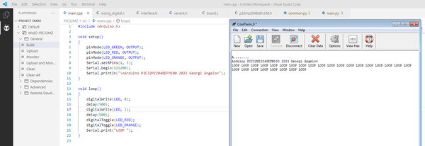

Мнение Re: Microchip
миии... нящо като Arduino се компилира, ма ще падне бая играчка :wink:
Arduino-XC32.jpg [ 560.34 KiB | Прегледано 3557 пъти ]

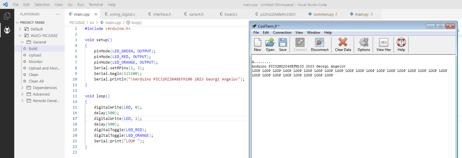

:D :D :D
DuinoXC32.jpg [ 398.33 KiB | Прегледано 3501 пъти ]

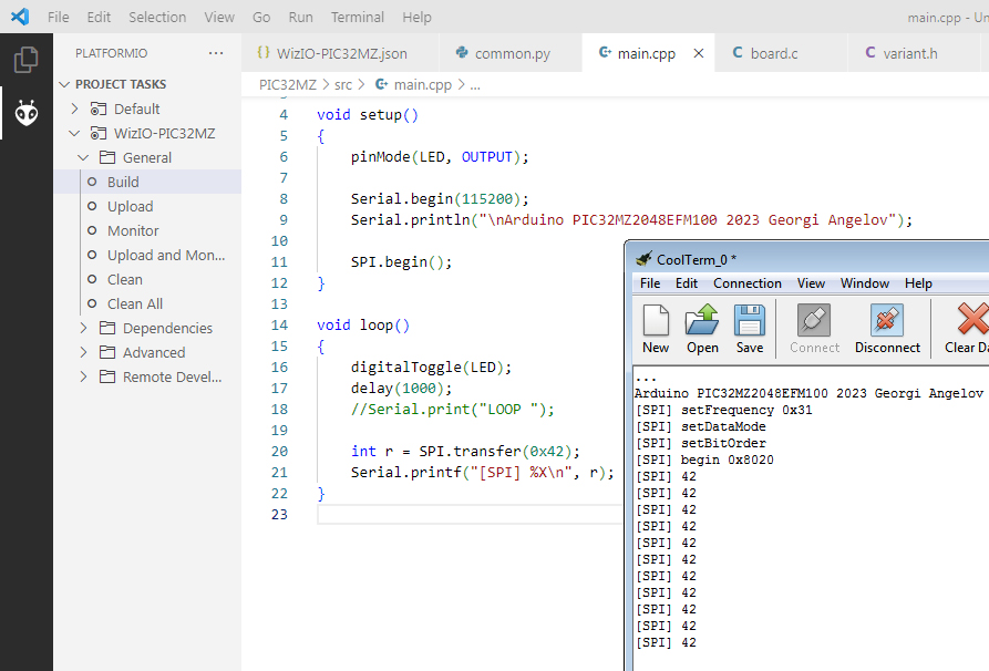

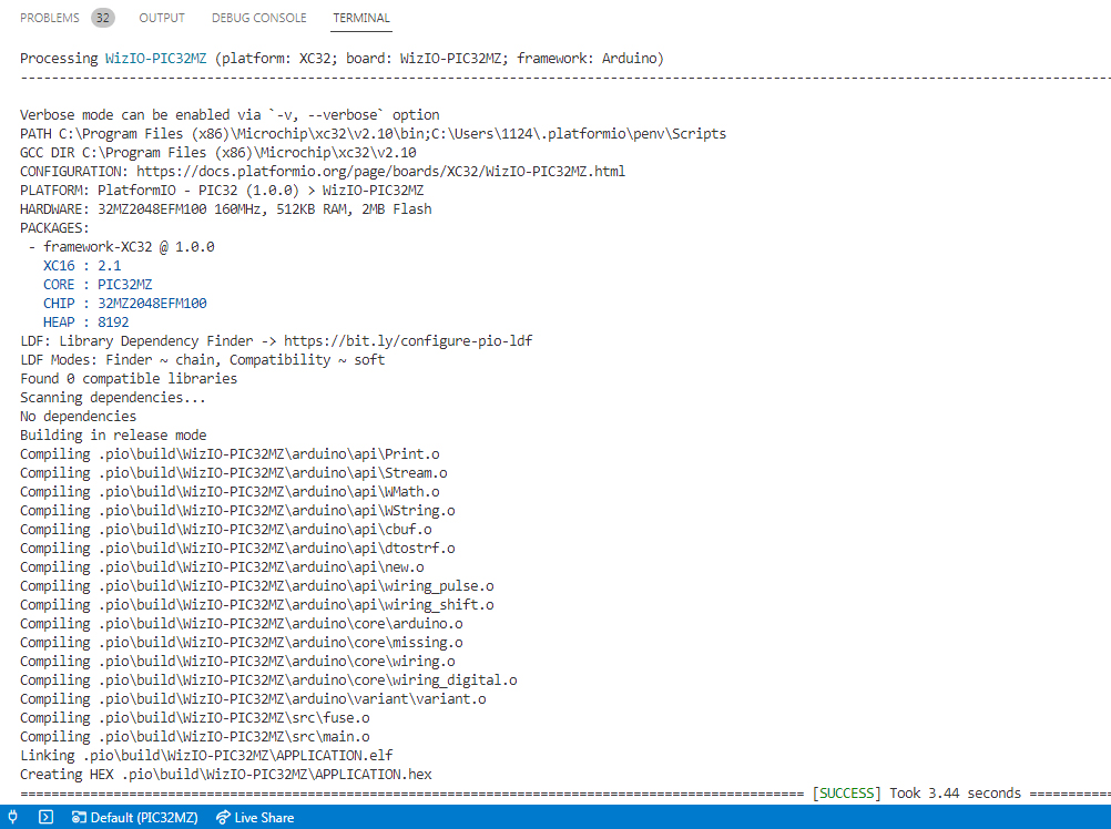

Ардуино - PIC32MZ
начи - нямам чип за проби с изведен ICSP, имам едно Microchip Curiosity PIC32MZ (32MZ2048EFM100),
обаче е с PKOB, който е протокол GEN3( pickit3 ) а за него намам "хак" на Питон ( имам за GEN4 )
IPE-то не подържа платката ... и хард тестовете стават мама си джейс
по принцип Диното се компилира - подкарах основата, пинове и сериал ... може и SPI & I2C ако имам време

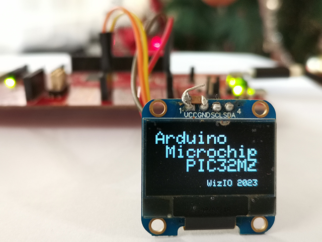

ще връзвам дисплея скоро :D
SPI.jpg [ 309.17 KiB | Прегледано 3391 пъти ]
