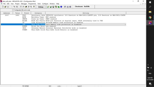

Според конфигурацията , изчетена от PICkit2, би трябвало да изглеждат настройките така , нормално е връзване на MCLR , изведен е на порта за вътресхемно програмиране.
Jeko_soft_start_config.jpg [ 146.71 KiB | Прегледано 3793 пъти ]

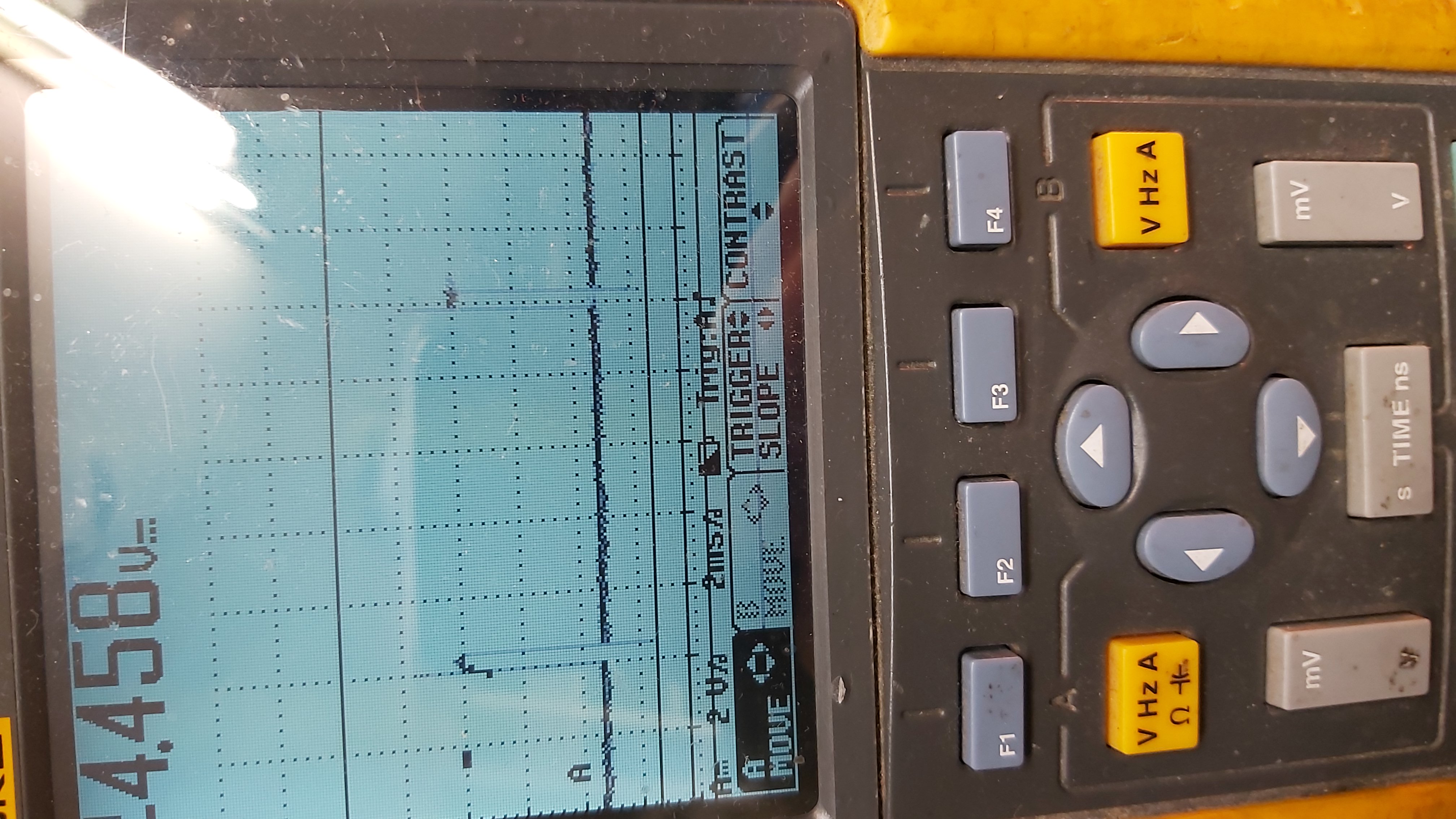

Аз го гледам на осцилоскопа , без товар към гейта ги рисува като по учебник импулсите , плавно от 180 градуса към 0 , но са инвертирани - вместо къс 500мкс за отпушване , колегата го е инвертирал
Out_inverted.jpg [ 1.13 MiB | Прегледано 3687 пъти ]

Искаш да кажеш че с товар ти се губят импулсите ли? Ами в такъв случай имаш 2 варианта - кляка ти захранването поради големия товар или имаш някаква защита на пиновете от претоварване. По памет всеки пин на пика може да носи към 20мА, ако имаш окъсени 3 пина това прави 60мА, естествено трябва да сложиш ограничителен ресистор, ще го сметнеш така - захранващото напрежение на пика минус гейтовото напрежение при което тиристора се отпушва за съответния товар върху 60мА или грубо (5-2.3)/0.06 = 45 ома. Пак мериш импулсите, ако ги има и ако захранващото напрежение не ти кляка търсиш причината другаде. Ако ти кляка захранващото напрежение сложи някакъв кондензатор на око, тия 60 мА се дърпат от гейта за някакви милисекунди.
