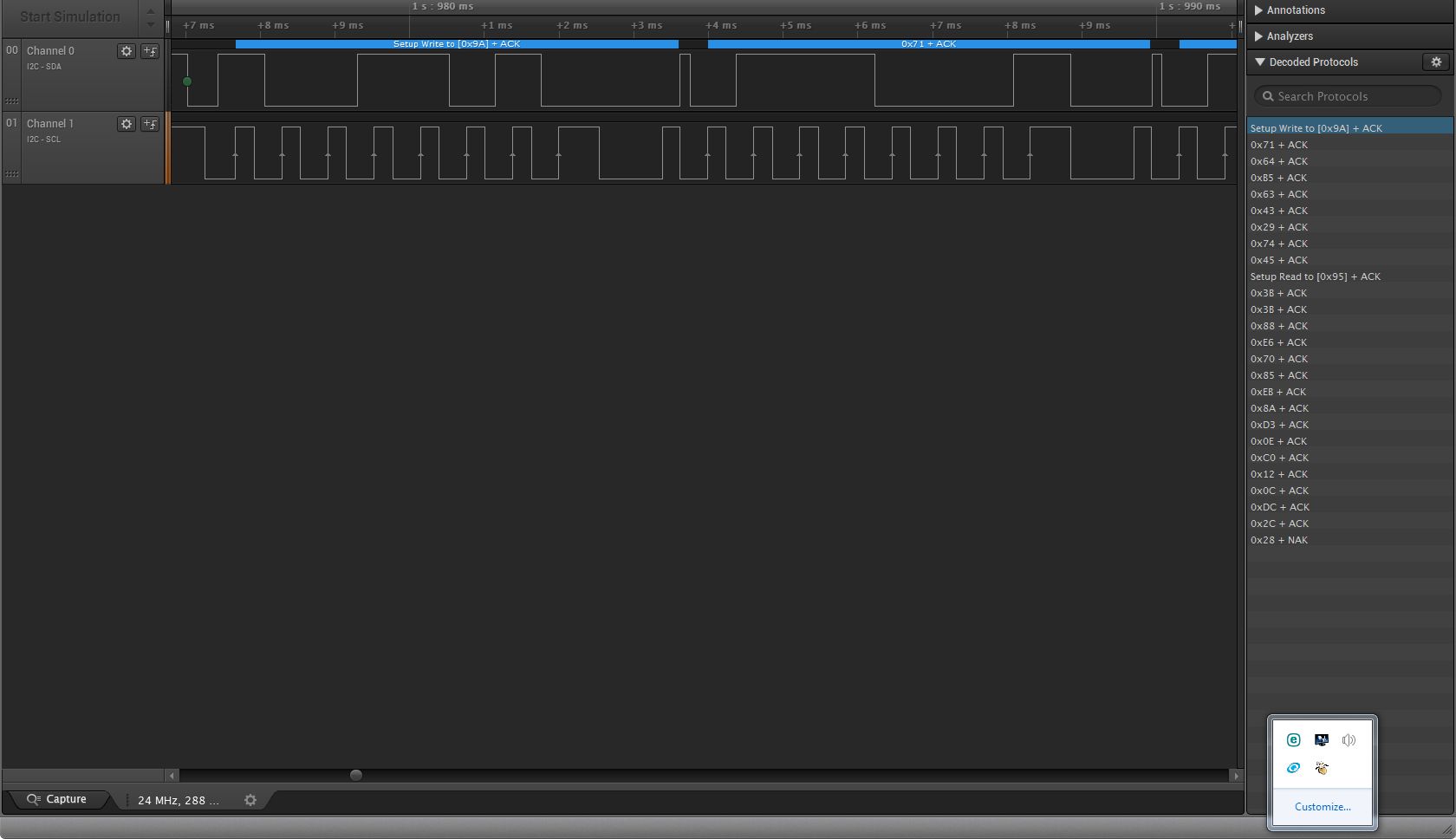

barbarock написа:
...Възможно ли е от прикачения файл с комуникацията да се определи протокола на обмен и евентуално чипа, който участва в нея, както и евентуалния му заместител + начин за четене и запис на информацията от оригиналния чип в новия?
Предварително благодаря за помощта! :)
Дай някакъв по-смислен лог от логическия анализатор. На тоя не се вижда нищо.
Ще е хубаво да е в оригиналния му вид, а не в .csv.

То даже направо картинка със сигналите. Примерно i2c може да се познае по старт/стоп и вида на данните. Аз примерно съм свикнал да гледам такива картинки и докато видя понякога ми светна какво е.

В архива се намира и записаният семпъл - LOGICDATA файл от софтуера на Saleae. Там се виждат много добре такта и данните. Не знам дали може да се отваря с нещо друго за визуализиране, иначе това е линк към въпросното приложение: https://support.saleae.com/logic-softwa ... e-download
Съб Юли 11, 2020 11:41 pm
Мнение Re: Идентифициране на немаркирана ИС?
Точно това съм споменал по-горе - файлът с разширение logicdata се отваря с оригиналния софтуер и на екрана не се вижда нищо.
С коя версия на софтуера е направен? Да не би там да има разлики...
Нед Юли 12, 2020 10:17 am

При мен се отваря в Saleae Logic 1.2.18 (portable 32bit).
И според мен си е I2C.

Тия времена най-горе (2 клока на милисекунда) реални данни ли са?

Не мога да преценя достоверността на времевия интервал - това е записът от реалната комуникация, "заснет" от софтуера на Saleae. Разполагам само с аналогов осцилоскоп и с негова помощ не успях да наблюдавам нищо. Това е нормално, предвид инцидентния обмен на данни - комуникацията се инициира при включване на накрайника (следи се отделен извод от куплунга), както и при всяко ползване на апарата (натискане на бутон за генериране на изходящо въздействие), при което се увеличава записания общ брой "изстреляни" импулси от конкретния накрайник.
Опитах да прочета съдържанието на чипа в накрайника като I2C, но без успех. Предвид необичайните изводи за захранване, от самото начало на темата по-опитни от мен потребители предположиха, че това не е стандартна ИС, а контролер. Възможно ли е първият етап от комуникацията да е един вид "инструкция", която да дава достъп до регистри за съхранение с достъп по I2C? И ако е така, какво може да се направи, за да се презаписва съдържанието и върху какъв контролер би могло да се реализира?
