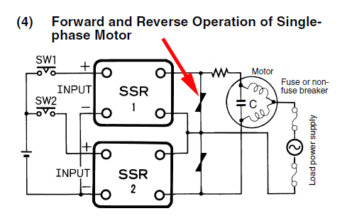

Тука е интересно http://www.omron.com.au/service_support ... mation.asp
Но ми се иска да пробвам това:
hvac_switch3.jpg [ 108.93 KiB | Прегледано 5659 пъти ]
Пет Мар 03, 2017 2:11 am
Мнение Re: Проблем с димер
Ммм ревърса какво общо има с регулирането, ревърса е ясен как става но ако опиташ да регулираш мотора все така си грее. Греее както от хармониците, така и от това че оборотите му падат заради плъзгането но ти му подаваш все така високо напрежение ... И аз съм регулирал, един мотор който въртеше една антена, за работа 30 сек на 1 час става, ако ще въртиш псотояно ще го опечеш.
