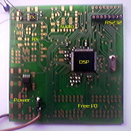

Значи:
Бобина с максимално висок качествен фактор за формата и размера и,
дебел проводник по възможност многожилен - забравих му името... много изолирани проводничета
Не е в резонанс, има паралелно резистор за гасене
Качествен високоволтов Мосфет
Два диода за делител на приетия сигнал
Входен усилвател с голямо усилване и офсет
От тук нататък почва обработка на два семпъла в "началото" и в "края" на експонентата.... два за дискриминиране, само един ти трябва за детекция
Аналогово със семпъл-холд-интегратор....
и звукова "индикация" ако ще гониш чувствителност на уреда...в скоби човешкото ухо е изключително добър "компаратор" на звук
Вкараш ли го сигнала за DSP обработка ще изгубиш динамиката, за рисуване става на близки и големи предмети
Ако ще мъчиш PI принципа за "перфектен" уред ще ти трябва много време мислене и експерименти
DSP за обработка на експонента....тук ще удариш на голям камък
за подсказка - Използвах...CFAR детектор
В Схемата на Тревор е почти цялата база на PI...
търси схемата на MineLab има я в нета, имам е но старите хардове, но ми е мнооо трудно да я намера
Чети и патентите, но там е много плява по темата
