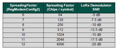

Дали е под нивото на шума или не - виж дефиницията за SNR. Ако стойността е положителна е над - ако е отрицателна е под. Освен това SNR обикновено се специфицира на входа на демодулатора така, че отношението е винаги в една и съща честотна лента която зависи от настройките на приемния тракт.
И точно това са написали хората - при SF 6 честотната лента е 125kHz а при SF 12 - 500 kHz но и при двете честотни ленти SNR е отрицателно. При FSK модулация каквато и честотна лента да избереш SNR винаги трябва да е положително за да има демодулиране с приемлив BER.
Препоръчвам да прочетеш следния документ. Предполагам, че са го писали капацитети по-големи от пишещите тук :)
http://www.semtech.com/images/datasheet/an1200.22.pdf
Най-общо казано всяка модулационна схема има своето изискване за SNR. Е, за тази изискването е до -20dB

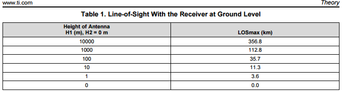

Аз преди няколко месеца го гледах, когато се водеше най-ожесточения спор TI-SEMTECH.Понеже са пуснали цял набор клипове с всякакви мощности и дистанции,може да съм сбъркал.
TI дори са публикували теоретичната дължина на линка при LOS в документ :)

los.png [ 12.71 KiB | Прегледано 3908 пъти ]
