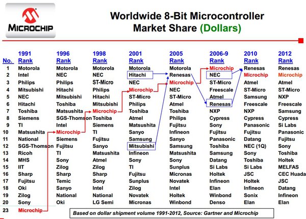

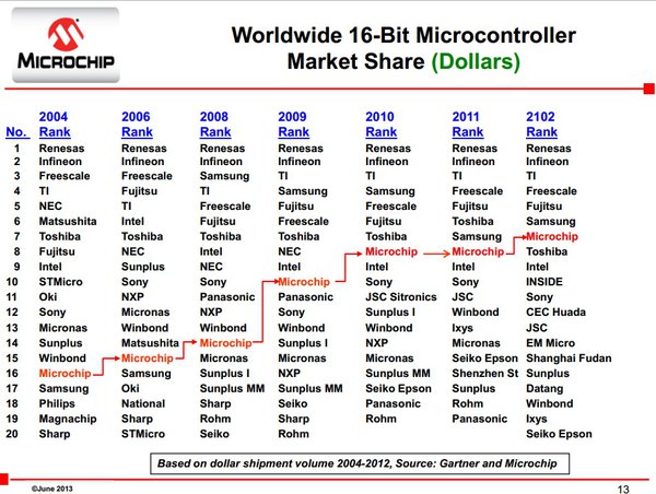

Знам че за следващите слайдове ще получа обвинение че рекламирам, манипулирам и т.н. - не ми пука :) Просто това са факти от публичен документ. Факти! Ако някой има други - да ги покаже. Не искам да кажа че са най-най-велики - просто имат правилна ориентация на пазара и това се вижда от резултатите им.
slide1.jpg [ 273.55 KiB | Прегледано 3401 пъти ]
slide2.jpg [ 245.19 KiB | Прегледано 3401 пъти ]
slide3.jpg [ 151.86 KiB | Прегледано 3401 пъти ]
