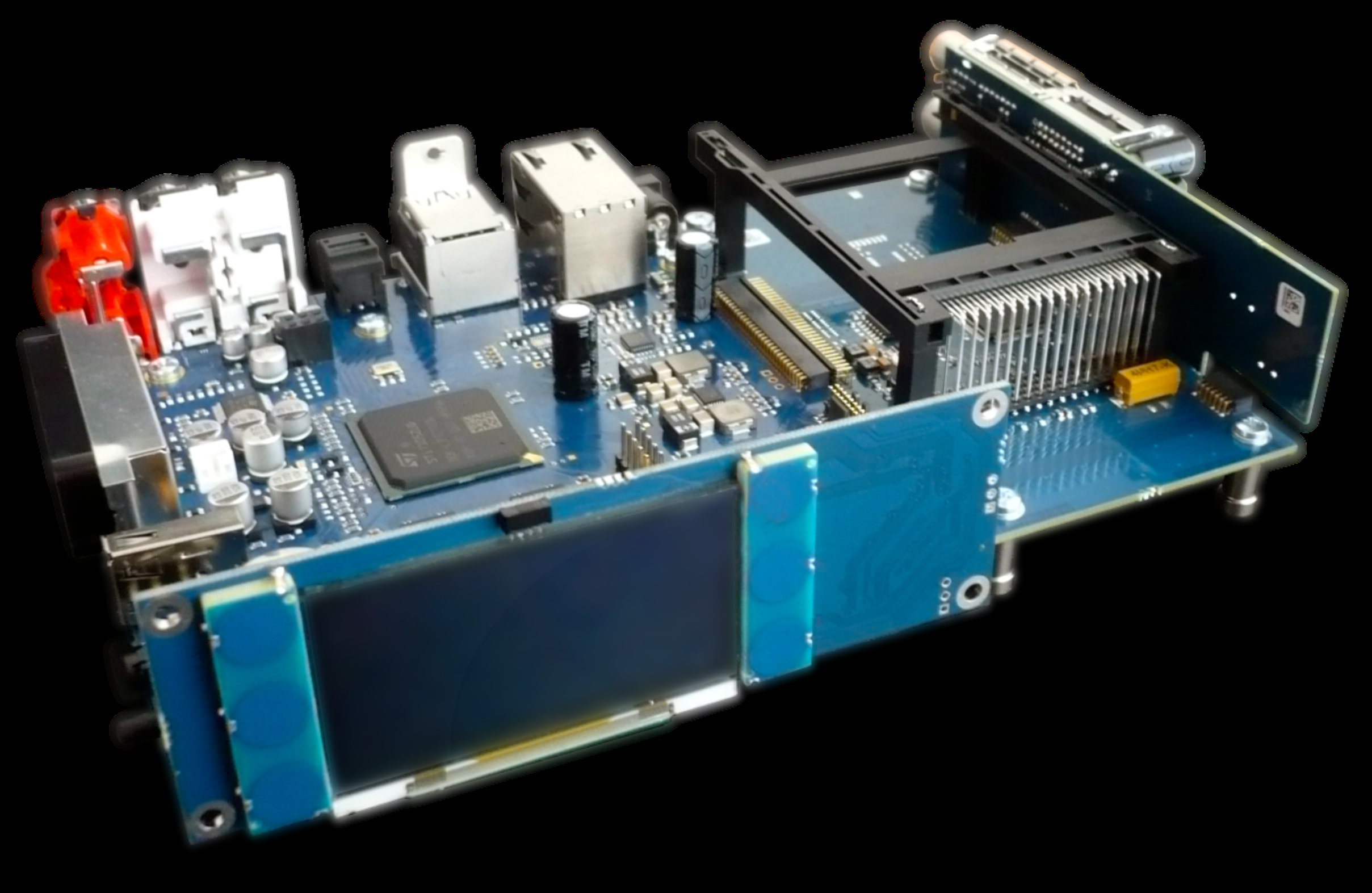

Но тръгвайки от нулата с незнайно каква платформа и без съпорт можеш никога да не достигнеш до финала. При разработката на такива сложни продукти, от ключово значение е да имаш адекватен съпорт, за съжаление всичко се плаща. Иначе ще го въртиш тоя модул по бюрата и ще псуваш що не се получава.
Преди няколко години аз участвах в разработката на един сет-топ-бокс, който за малко да стане операторски приемник на един от българските DTH провайдери. Започнахме от нулата и само благодарение на съпорта на ST (той е базиран на SOC от тях) успяхме да го завършим. Преди това правихме неуспешни опити с два други производителя Equator(bsp-15) и Micronas (DeCypher) - заради калпавия съпорт проектите така и не се завършиха.
Ето една снимка от брошурата на продукта:

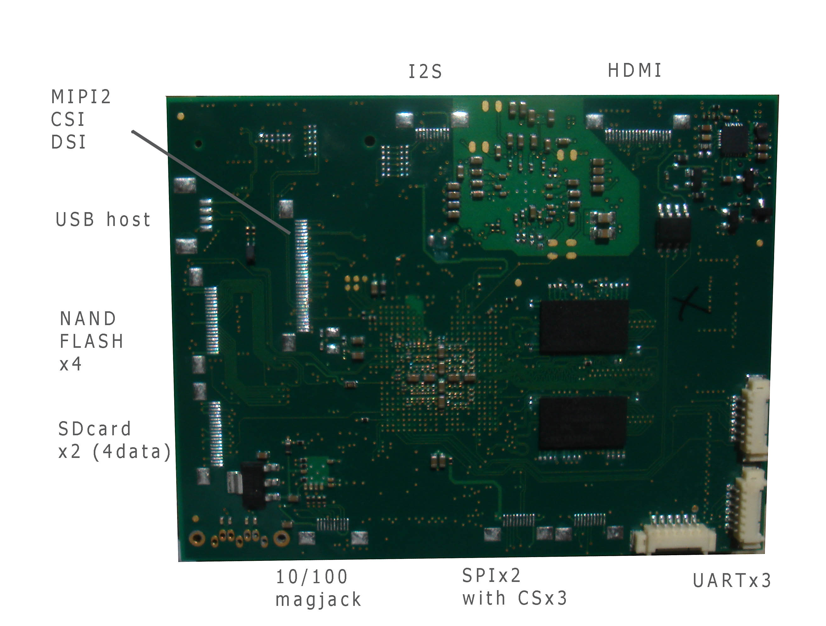

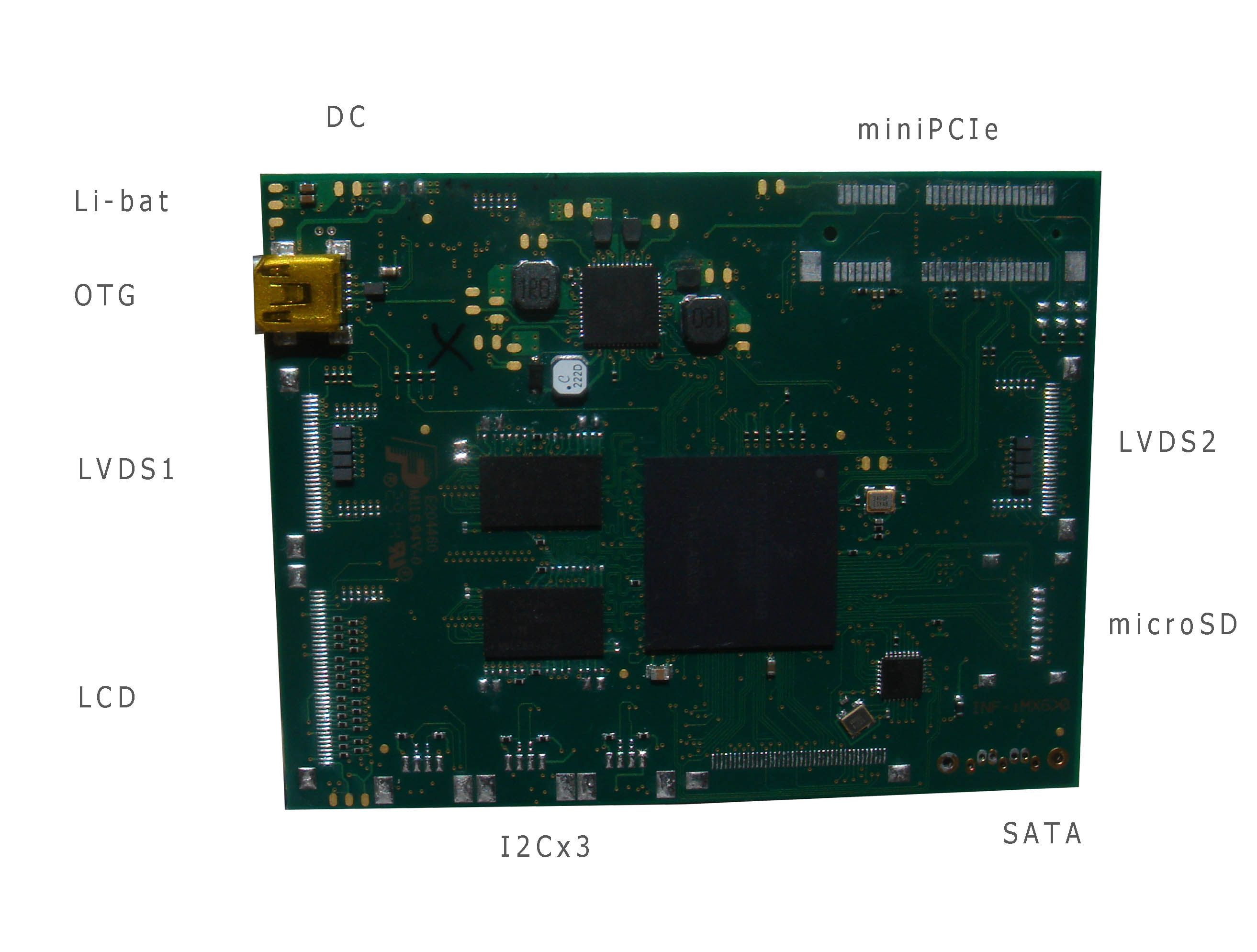

слагам две снимки от модул, който току-що завършихме. не са много добри, като стигна до по-професионална камера, ще ги сменя.
iMX6-top.JPG [ 343.42 KiB | Прегледано 7997 пъти ]
iMX6-bot.JPG [ 374.14 KiB | Прегледано 7997 пъти ]
започнах работа по проекта след гергьовден, на 20 юли бутнахме линукс.
рисуване на символи, схеми, компоненти, симулации, рутиране, насищане - почти нон-стоп бачкане. не бих го повторил отново при такива срокове, въпреки че парите бяха добри.
за сега всичко работи, продължаваме с тестовете и уточнаване на бъговете (дали са софтуерни или хардуерни).
линукс и андроид вървят нормално.
