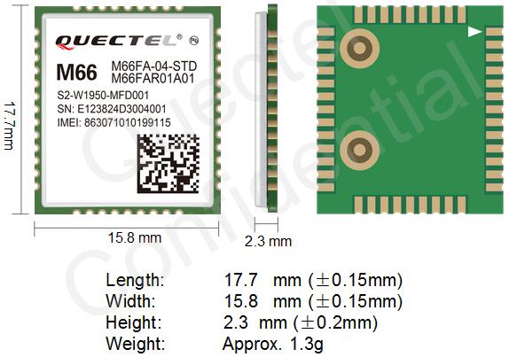

Ъпдейт на темата с чисто нов модул - М66
Презентация:
https://app.box.com/s/tnkqadfsngvjj4xe88qs

Налични мостри? Цени? Документация?
Пет Авг 08, 2014 11:23 pm
Мнения: 1391
Мнение Re: GSM модеми - модели/опит с тях/доставка по нашенско.
Мостри ще има в края на август, модулът ще се поддържа на склад.
Цени - нямам идея, но се очертава това да е най-евтиния модул на Quectel :)
Документация - за сега това:
https://app.box.com/s/w3axlk730ggi9yd4liy6
Пет Авг 08, 2014 11:39 pm
Аз го тествах ранен образец на тоя М66. Приличен е, но моето скромно мнение е, че най-приятния за работа модем изобщо от всички налични в света, е М660 на Neoway. Човек като му погледне документацията и разбира защо - мислен е за улеснение (диаметрална противоположност на сиера).

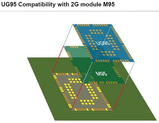

И един нов 3G модул - UG95, съвместим с популярния М95
Документация:
https://app.box.com/s/avf1ty1pdhdmad69dj7o

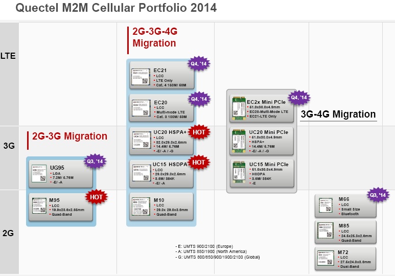

Компанията е китайска и е общо взето млада. В момента персонала и е от около 250 човека, като 180 са само R&D инженерите. Наблюденията които имам за тях, че изключително държат на качеството и добрият съпорт. В България са доставени огромно количество модули без нито една сериозна рекламация.
По отношение на чипсетите които ползват, за 2G продуктите се ползва само Mediatek (Quectel е най големия им М2М партньор), а за 3G/4G модулите Qualcomm и Intel.
Бейзбандът и базовите функции се доставят от чипсет производителя, а разширения набор от команди -TCP/IPстекове (всъщност по-важната част от потребителска гледна точка) е дело на производителя на модула.
Ето повече за самата компания:
https://app.box.com/s/tsnxlf6ixwbkwbbp8dn6
И продуктовото фолио:
