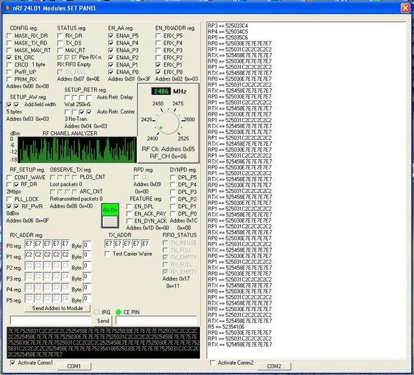

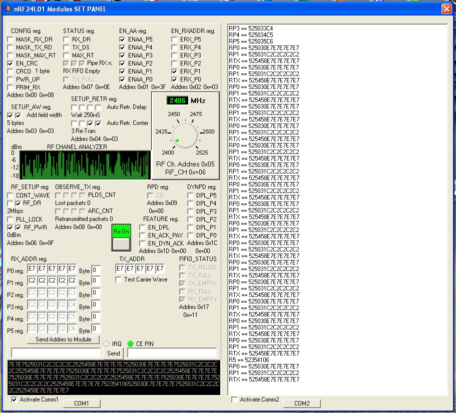

Бях почнал едни работи с nRF24l01.
Трябваше да се опитам да пренеса видеосигнал от една малка камерка :D
малко информация от едни датчици ... И го докарах до дебъга. За целта написах малка програмка с която визиуализирах всички битове от регистрите за да мога да изстискам максималното от RF-а. Но Мегата с която управлявах модула се сговнася ... не можа да издържи трансфера м/у SPI и RS232 . Нещо много информация се заформи към края и се наложи да сменя подхода , да сложа някъкъв ред и правила в комуникацията и да се изчакват една друга. Приемането и изпращането на данни в прекъсванията на SPI и UART вървяха добре до едно време.
Но проблема е че ми мина и остана наполвина. Да доуточня, трябваше да има още едни огледални регистри и на втори модул управлявани от втория компорт , само да си седиш и да си цъкаш по регистрите, без да има нужда да преписваш контролера 8O
nrf.jpg [ 250.78 KiB | Прегледано 1644 пъти ]
Вниманиене съмвишист....ИЙ.
