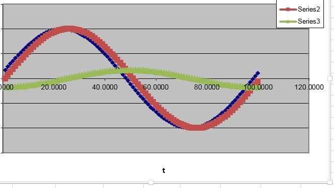

иначе в аналоговия домейн - ако изваждаш двата сигнала разликата е пропорционална на фазовата разлика
P.S. Забравих да добавя, че поради разликата в амлитудите ше си имаш разлика даже и при фазова разлика = 0.
Демек имаш Ц = А-Б.
Затова прилагаш пик детектор(или енвелоп детектор) на трите сигнала, и
Фаза= Апик -Бпик -Цпик
Чиста работа, може и на операционни усилватели да го направиш
мдааа Темата е доста старичка...
Нищо де :)
New Bitmap Image.jpg [ 45.83 KiB | Прегледано 1192 пъти ]
