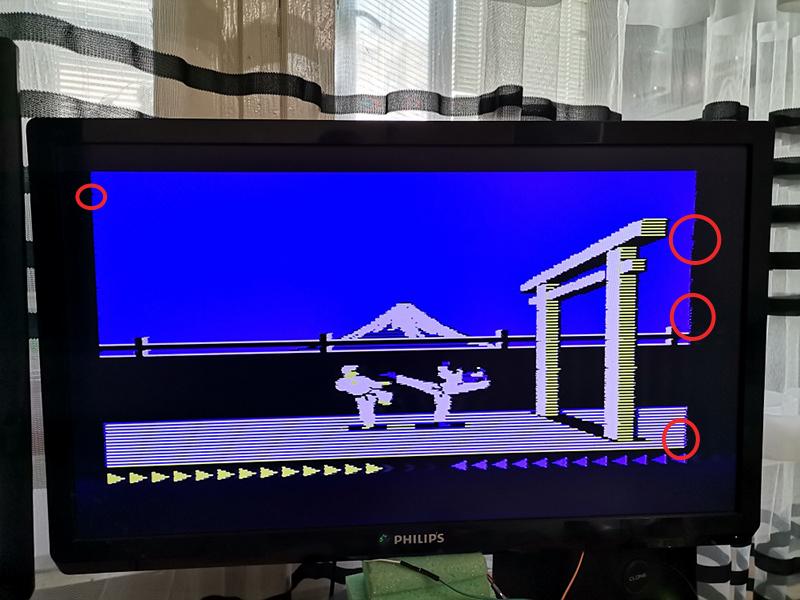

ся PAL/SECAM ли да кодирам?
3 бита шарения ( 5 пина ми липсват на платката... )

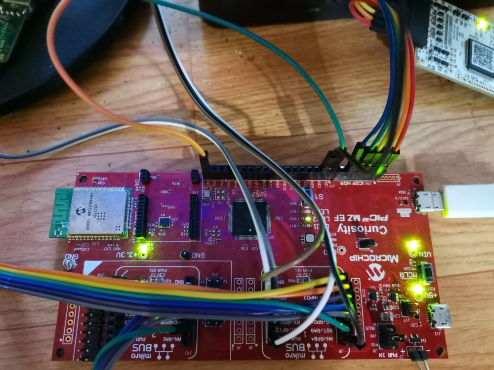

ПИКачу и няколко жици и ( друго не ползвам от платката ... има и 3 диода и УАРТ имитация на клавиатура )
снопа жици са LCD & SD card

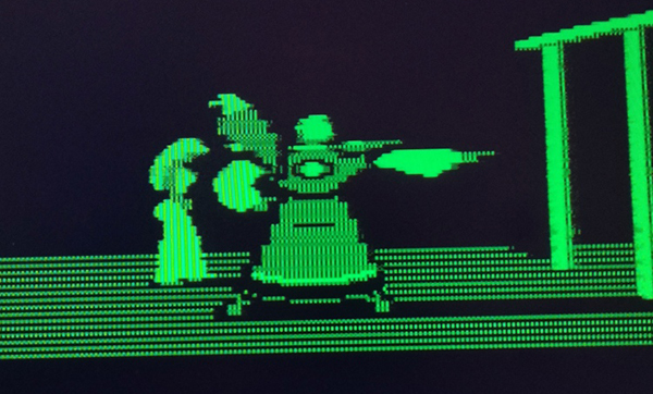

и монохромния градиент става :)
обаче нямам ширмовка и съпротивления на цветовете и маже шум...

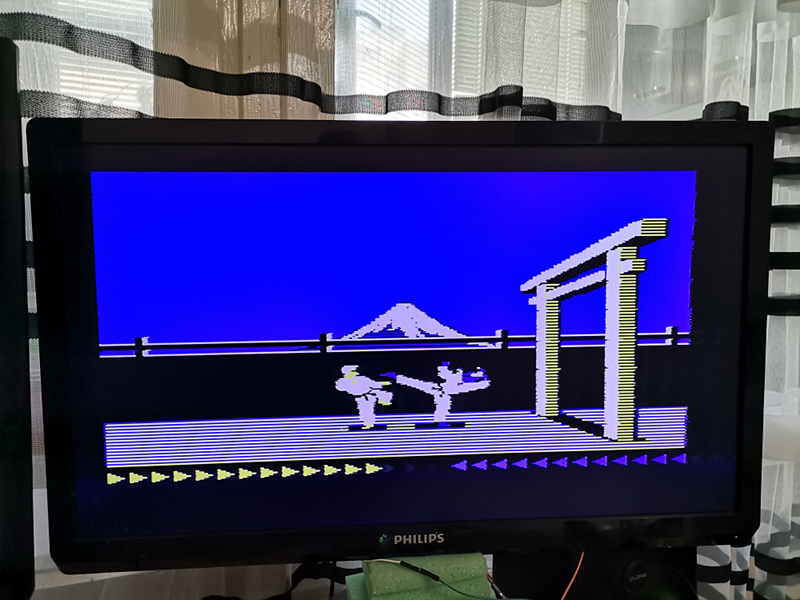

нящо такова

TheWizard написа:
Повече прилича на фазов шум в клока на хоризонталната развивка...

Мнение Re: Microchip
HSYNC ми е хардуерен, генериран с output-compare ( няма какво да го смущава освен захранване или OSC/PLL а той е генераторче )
VSYNC e прекъсване с дешифратор на линии... картината е стабилна е Y
и двата са зависими само от един таймер ( 800 px ), който не се променя
вижда се "свч" шум ( май от пика ) и нещо като брум
бе тряя да намера стар VGA кабел за проби

Имах предвид тоя ефект:
karateka_1.jpg [ 64.27 KiB | Прегледано 2900 пъти ]
Пет Апр 21, 2023 11:22 am
да го еа
шума е синхро "битка" между CPU & DMA за RAM...
EDIT: не е горното, а честотата на VGA - 25.175 MHz ... при мен в 25.0 ...
демек PIC-a иска осцилатор 24.168 MHz за SYS_CLK_FREQ = 201.4MHz
