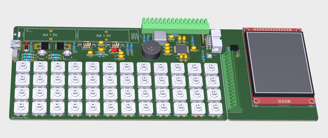

Ето го, бъдещия "8-битов" :D
Всички части на платката с изключение на три могат да бъдат или T/H или SMT.
Захранване от USB или от две АА батерийки. Дисплейчето е на отделна платка (тая вдясно се отчупва от главната) и се закача под ъгъл 45 градуса. По тоя начин може и с друг ъгъл или с друг дисплей, а може и вместо LCD на другата платка да има изход за голям монитор. Добавил съм и един UEXT за да може да се ползват различните модули на Олимекс.
Цялото е предвидено естествено за софта на бай вълшебник :)
Това е плана, сега остава да се реализира физически...
Screenshot 2023-04-18 192245.png [ 343.93 KiB | Прегледано 3096 пъти ]

Дисплея с какъв интерфейс ще бъде?
3.2 инча - най-големия с тая резолюция
SPI, същия като на LCD-то. Всъщност те са два независими канала като втория е за сд картата и евентуално ако се ползва тъч скрийн, ама в тоя случай май няма да има нужда от него

Някои от серията PIC32 имат LVDS. Няма ли да му пасне някое дисплейче с по-прилична резолюция закачено към тоя интерфейс?

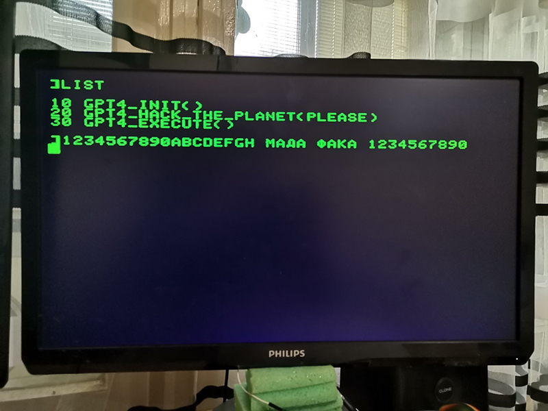

Мнение Re: Microchip
така става ли :D ( по принцип цвета е 256 цвята ... просто неудобна платка за реализация )
GPT4.jpg [ 272.5 KiB | Прегледано 3034 пъти ]
Ами не е добре... много е нагъчкано. По принцио да се докара добра ниска резолюция на нов монитор си е проблем. Те просто не очакват толкова малко точки. Аз още по-миналата година когато правех едно друго компютърче си играх доста, и най-добрия компромис беше 480х250, но дори и той е много за правците
Абе... на малкото лцд си е много добре. Само по-голям панел да се намери. Аз ще потърся
Сря Апр 19, 2023 9:21 am
крастата беше да стабилизирам VGA, в случая за сметка на фрейм-буфера ... х4
Сря Апр 19, 2023 9:29 am
VGA-та стана почти хардуерна... :D
