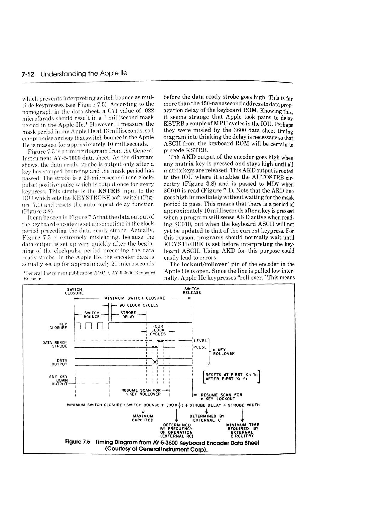

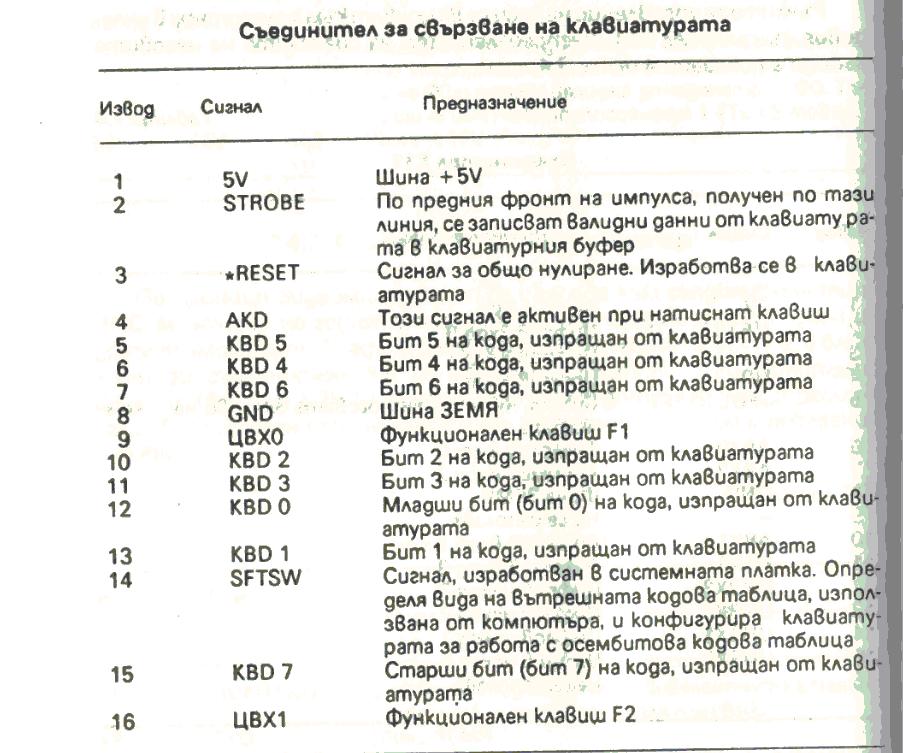

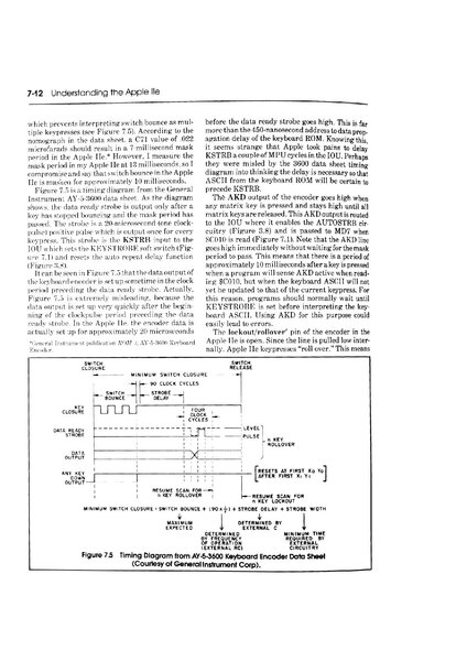

Правец 82 и 8М нямат разлика освен че 8М има добавена Z80 карта дирекно на платката но тя си е реално самостоятелна част и не засяга Правеца , също така има и 16 Кб RAM добавена поддръжка на паметта , и е функцинално същата като 16КБ допълнителната платка за 82-ката .
CHARSET-рома на 82 и 8М са еднакви , разликата с 8А(8Ц) е това че са инвертирани и са огледално хоризонтално ( SHL другото е SHR ) .
Относно клавиатурата чети тук , ако не е ясно питай .
Understanding the Apple IIe.jpg [ 304.89 KiB | Прегледано 2279 пъти ]
P8A.JPG [ 111.7 KiB | Прегледано 2279 пъти ]
Пет Мар 31, 2023 9:23 pm
Мнение Re: Microchip
пфу ... ще им "принтна" чар сетите да вида кое къде се намира
не схемата - а алгоритъма - клавиатурата работи с два софт-регистъра 0xC000 (read key | 0x80 ) и 0xC010 ( strobe key & 0x7F )
при 82/8М "биоса" работи само с read reg ... емулацията работи
но при 8А/8С има намесен и write reg и горния алгоритъм не възприема малките бутони като Ретърн \r
Съб Апр 01, 2023 12:05 am
