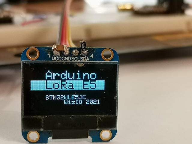

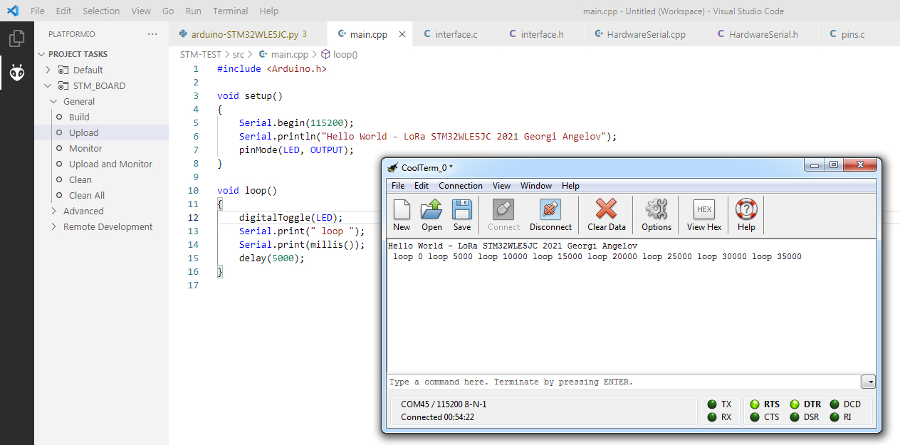

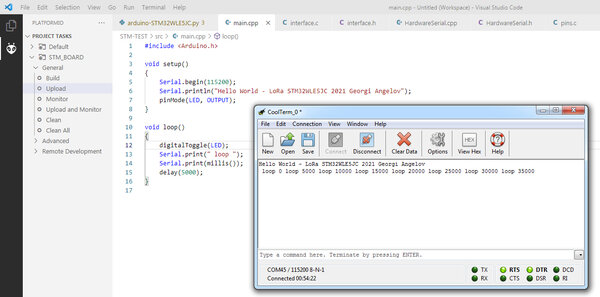

тръгна :axe:
LoRa STM32WLE5JC

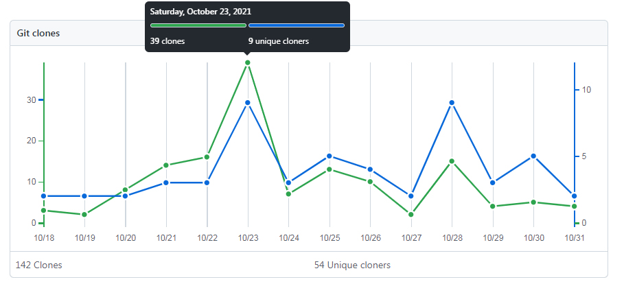

общо взето - плачевна история...
честно казано "големите" фирми са стиснати на тема Опен Сорс ... "Ардуино" ... етц ... от тях и едно "Благодаря" не дойде
меринджейте им са "артисти", а девелопърите лежат на: бах мааму - тоя ни резна заплатите...
за повече от 4 години на какви ли простотии не "чух" ... пример: $soft -> гаден хакер :) щото пуснах Ардуино за АжурСфера и "хакнах" линукса ... след една година го направиха как аз исках :)
с Расбери Пико -> "бил съм Трол !?!?" ... имаме 1 годишен срок - след около 6 месеца почвам да ги "ям" ... иначе 70 на ден го теглят ( ГитХъб статистика ... шот )
изкарал съм има няма ... 100$ ... "бирени" пари -> почерпка от фенове
ма кат имаш идея - пиши - все ще измислим нящо

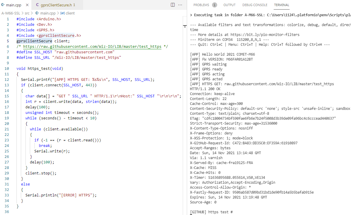

Hack the Planet :D
Arduino clientSecure ( SSL ) с Quectel M66

:D
малко философия...
специално за горния "хак"
този модул използва SoC Mediatek MT6261 - това е най-продавания GSM 2G SoC в света ( много над милиард бройки ... ако ти говори нещо Nokia фенерче ... до сега)
та този SoC има Mediatek SDK, който обслужва 99% от софтуерната реализация
ВСИЧКИ жълтури използват Mediatek SDK + техните си реализации в случая с модула дабавени са само едни AT команди и малко плюс...
този ПЛЮС е OpenCPU ( автор неизвестен - не е китаец ) - демек едно орязано узер API дето ти дава възможност да пишеш С апп вътре в модула ( по подобие на "Змията Хапе" )
и тъй като жълтурите пари за софтуер не дават това API-OpenCPU е copy/paste без развитие сорс код от преди 10 години
и тоя дето го е мислил не е добавил SSL-а, който го има в кернела ( Mediatek SDK ) и РАБОТИ под формата на AT команди
аз просто го изведох ( 16 функции ) и го реализирах във формата на стандартна Ардуино библиотека
кода: https://github.com/Wiz-IO/framework-wiz ... ntSecure.h
