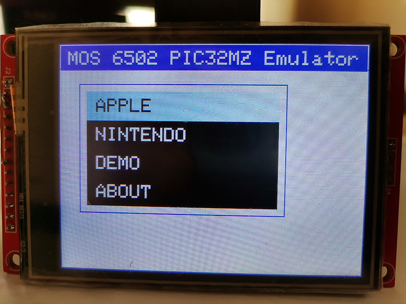

лигавя се пак ... GUI, Муй, уй :D
долните две са готови
горните раборят но требе GUI файл манагер
IMG_20230314_102433.jpg [ 478.9 KiB | Прегледано 2043 пъти ]

Къртиш вани направо :D

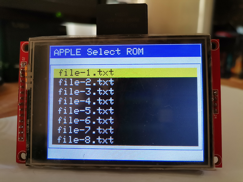

дали да не сложа Правец Дебъгер :D
( .txt ще е INI файл .... ROM, CHARSET ... алабала )
app.jpg [ 386.64 KiB | Прегледано 2033 пъти ]
