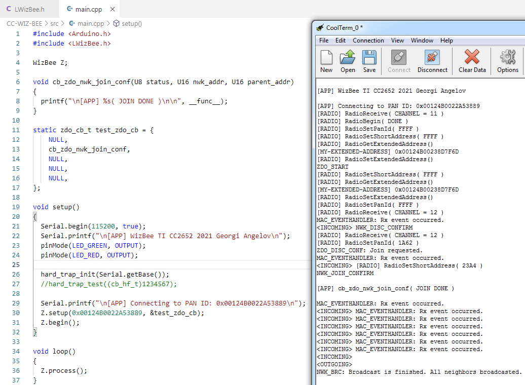

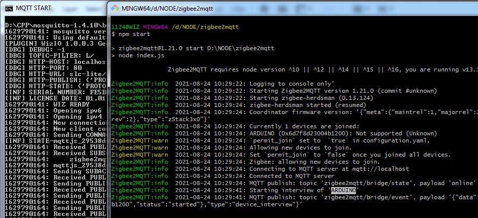

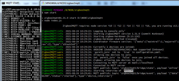

PlatformIO ( Arduino ) - Texas Instruments CC2652 - ZBOSS v1.0 ( ZigBee 2007 ) - Zigbee2MQTT ...
няма такава "комбинация" :D :D :D
