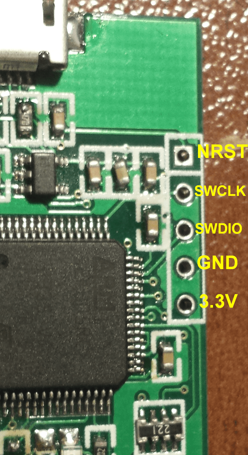

Аз лично не съм пускал ъпдейт през софтуера им - само съм префлашвал контролера вътре директно през SWD-то с новия фирмуер (през st-link), извлечен като бин от споменатия по-назад инструмент.

Партидата е при мен, малко врътки с митница (ДДС). Както и да е. Идват с FW от 2014, през ПЦ софтуера не иска да се ъпдейтва (но не се чупи).
През SWD нормално се ъпдейтват до последния (2016) фирмуер и работят.

Моля пак на лични ако може да ми пратите координати за доставката, и който държи да му ъпдейтна бройките да каже (нагласил съм си постановка и няма да е голям проблем, но ще забави нещата поне до вик-енда). Другият вариант е който иска да му пратя хекса дето флаша - оттам е 2 минути за връзване на произволен SWD програматор (st-link например) и да се ъпдейтне.

Пълня го целия, както го вади инструментчето - от 0х8000000 се тъпче. Няма да качвам хекс-а тука че ще е твърде нагло - реално е бин-а който изважда инструментчето, изместен да почва от началото на флаша на стм-а.

Прикачвам разположението на SWD конектора на платките - може да свърши работа на желаещите да префлашват.
JLinkPCB_Pinout.gif [ 755.41 KiB | Прегледано 5786 пъти ]
