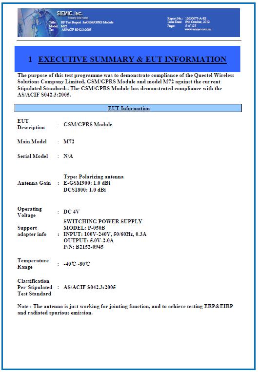

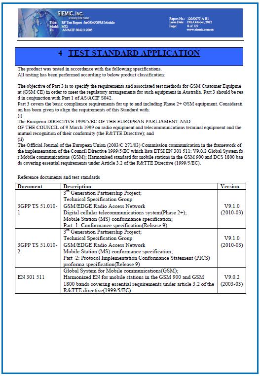

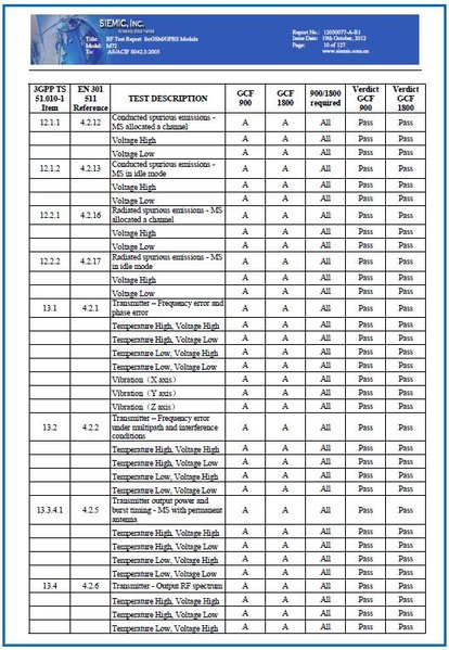

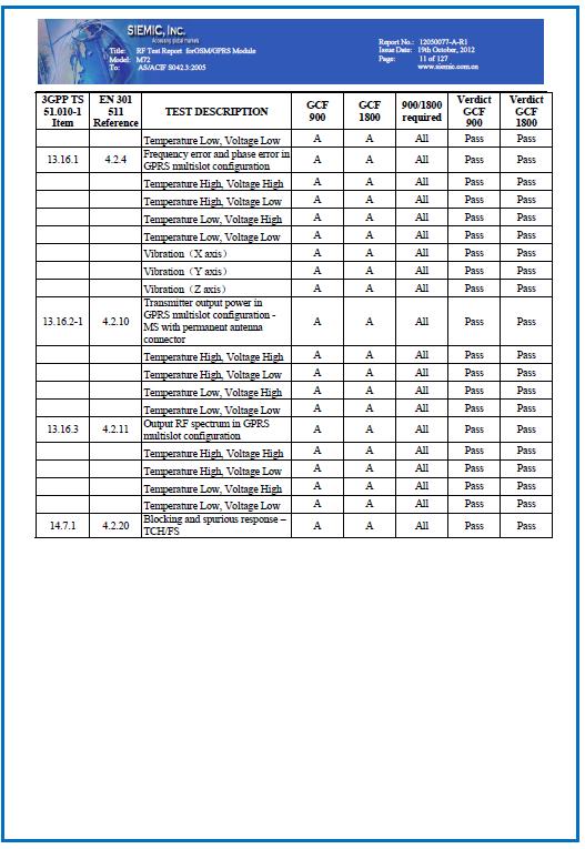

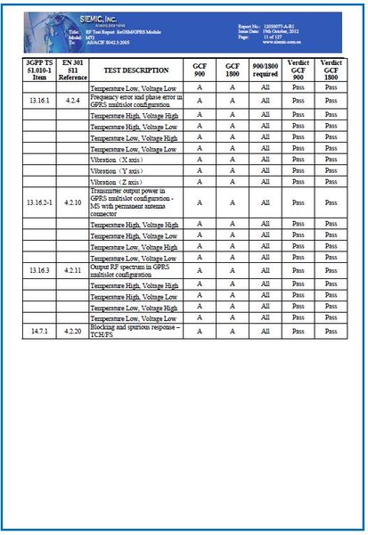

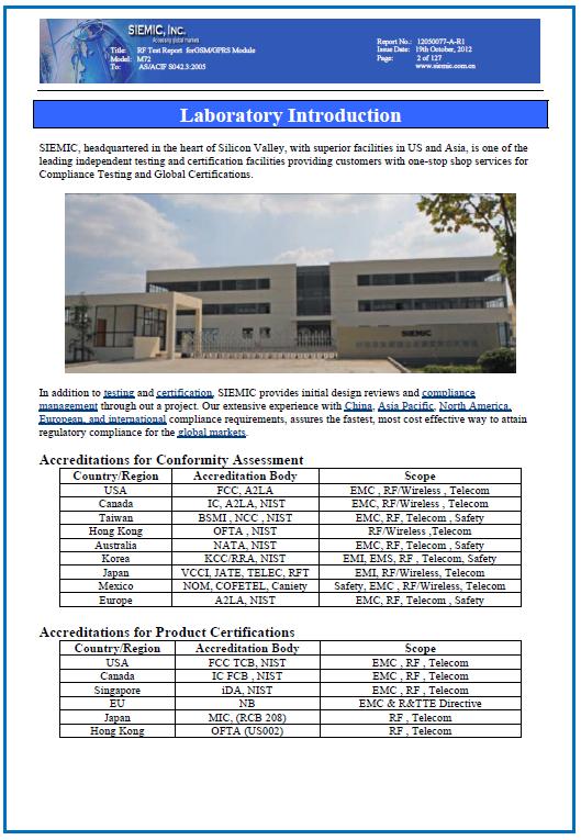

Дано посочените по долу са достатъчно представителни:
Вижда се в коя лаборатория са правени тестовете, нейните акредитации, моделът и серийният номер на климатичната камера, стандартите според които са извършени тестовете и резултатите PASS/FAIL от тях. Документът продължава с всички резултати в детайли и стойности, които няма как да поместя тук.
