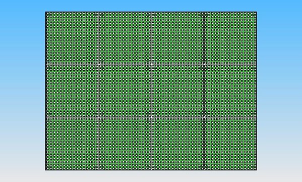

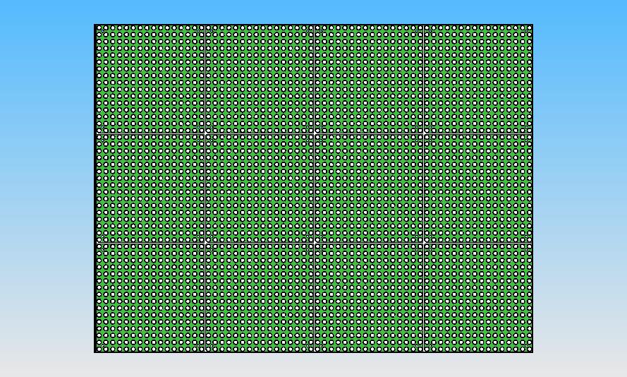

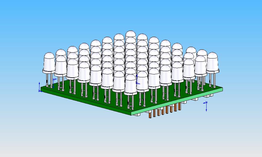

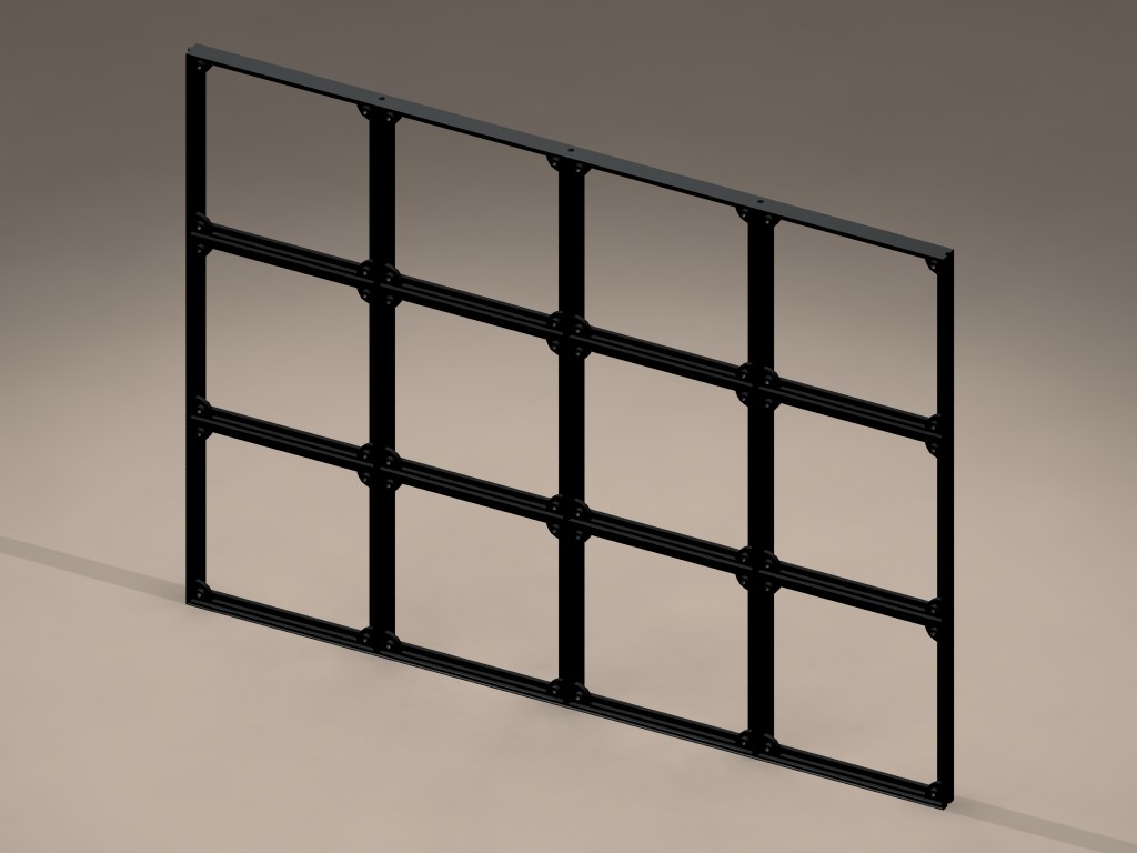

Отделно правихме един дисплей монохромен, там вече беше друго нещо, токово управление, единични ледове, доста механика. Там имах FPGAна всеки модул който се грижеше за управлението му. Долу има няколко картинки от самия проект, едното е микромодула, другото е механиката на смаия модул, Al отливла, третото е модула с наредени микромодули. Един такъв модул се управлява от едно FPGA, което е на платка отзад, то всъщност са две платки, една която обира куплунзите на ледовете, тя е проста двуслойна, и на нея се забучва вече тая на FPGA-то, така се получаваше икономически най-изгодно, а и ремонто пригодно. Ако са заминали ледове сваляш малка платка, ако е заминало упраеление пак сваляш сравнително малка но отзад, тая с куплунзите няма какво да и се прецака толкова, вероятността да се наложи смяна е доста малка.
panel_front.jpg [ 187.92 KiB | Прегледано 803 пъти ]
pcb_holder_front.jpg [ 60.61 KiB | Прегледано 803 пъти ]
led_board_dimetric.jpg [ 58.43 KiB | Прегледано 803 пъти ]
