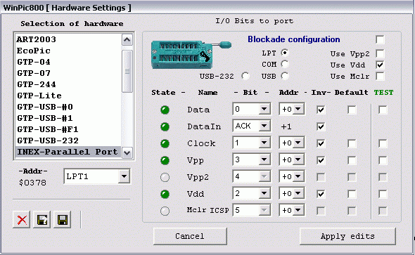

elektronchika, закачи светодиоди (с резистори) на цокъла за PIC'a (само на крачетата които ще ползваш), търси в списъка какъв LPT програматори и пробвай с функциите "Test" на програмата, докато намериш някой програматор който да може да управлява Vdd, Vpp, SCL и SDA :)
Чет Авг 25, 2005 10:26 am
Мнения: 374
еми то не ще и не ще да тръгне :evil:
Чет Авг 25, 2005 12:37 pm
Мнения: 1949
Слагаш си WinPIC, пускаш го, влизаш в "Options >> Hardware" и нагласяш както на снимката долу :) После, закачаш светодиоди с резисторчета по 1K последователно на тях към 1,4,6 и 7'ми крак там където би трябвало да стои PIC12F675 (естествено закачаш катодите на светодиодите на маса). Цъкаш в кутийките "Test", като свети зелено на съответната кутийка, съответен светодиод трябва да светне.
