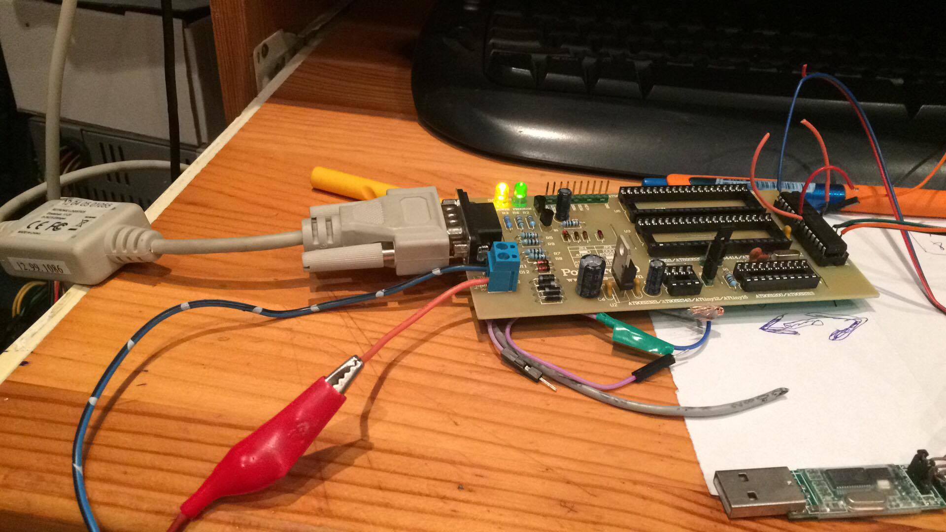

Здравейте аз пък си купих програмтаор ponyprog3.0 две седмици ровене и проби така и не можах да го подкарам ужас :((

stun4a господ те наказва, за това че вместо ponyprog3.0 за същите пари можеш да си купиш ардуино, който да го ползваш за ISP на AVR и pickit програматор/дебъгер.

вярно е това сега съжелявам много за тези пари щях да си взема усб програматор работещ

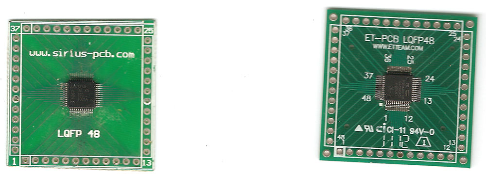

Има още хора които не са измамили тези от Сириус ...
От тях съм си поръчвал едни преходници и половината пътечки ги нямаше.
Специално съм ги запазил, може след време да струват нещо :idea: .
Може да се направи сравнението с китайски такива, които струват наполвина.
Най-интересното е че след, като им изпратих снимка на творението им, ми предложиха да си поръчам нещо друго от тях, за да могат да ми изпратят други без пари. :finga: :finga: :finga: Уникални са, със страхотен селски манталитет.
Много им се радвам на платчиците.
За сега не ги продавам, категорично.

Преди доста време си взех от тях JDM програматор, а на скоро и PicKit, и двата бяха с едни и същи дефекти - обърнати диоди. Единият имаше и прекъсната писта. stun4a провери внимателно диодите, имам чувството, че тези нарочно слагат по някой и друг диод на обратно.

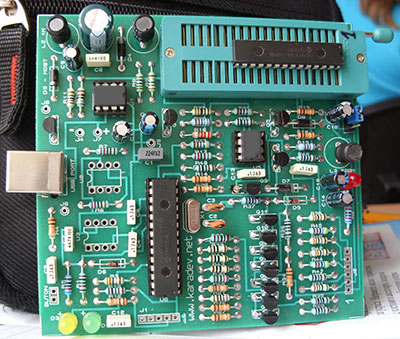

http://www.karadev.net/site/index.php/pickit2.html
Описание на контролер програматор за PIC процесори модел PICKIT2
Програматорът PICKIT2 е мощно универсално средство за четене, програмиране и дебъгване на процесори на MICROCHIP. Устройството е изградено на базата на процесора PIC18F2550 и поддържа USB 2.0 стандарта. програматорът получава захранване директно от USB портът на компютъра и не е необходим допълнителен източник на захранване. програматорът работи под управлението на програмата на MICROCHIP Pickiti2 Programmer или MPLAB IDE.
описаният програматор за PIC процесори представлява подобрена версия на оригиналният PICKIT2 на MICROCHIP. Схемното решение съдържа стандартната пълна схема на оригинала PICKIT2 и добавени 5 допълнителни модула както следва :
модул за стабилизация на входното напрежение през USB порт, като отпада необходимостта от допълнително захранващо напрежение от адаптер и/или друг източник на 5 волта.
регулатор, филтриране и стабилизиране на изходното програмиращо напрежение за съответният процесор, като може да се изменя от 2,5 до 5 волта в зависимост от програмирания процесор, може да се използва и автоматичен режим.
добавен модул за увеличаване на обхвата на програмиращите напрежения за различните видове процесори поддържани от стандартният софтуер на програматора.
добавени EEPROM памети за серийно програмиране на процесори при предварително зададена програма в отдалечена от компютър среда.
добавен е 40 пинов ZIF цокъл, за удобство при серийно програмиране на всички видове процесори от стандартният DIL цокъл поддържани от програмата на PICKIT2.
цена 150 лева готов тестван даже сега има и ъпдейт на схемата за външно захранване щот юсб няма достатъчно ток, направих и продадох 10 броя, от 10 години си го ползвам няма грешка, имам и разширен файл за някой по нови процесори 1827, 1847 и други :)

цена 150 лева готов тестван даже сега има и ъпдейт на схемата за външно захранване щот юсб няма достатъчно ток, направих и продадох 10 броя, от 10 години си го ползвам няма грешка...
Още трябва да го фалиш, защото конкурентите ти продават за 20 лева PICkit3: http://www.ebay.com/itm/PICkit3-PIC-KIT ... Sw~gRV1TQ4
Ти си продал 10, а той 1224 броя, явно му ги търсят.

Димира ли този програматор за 150.00 лв (не е ясно дали с ДДС или без ДДС) ? :twisted:
